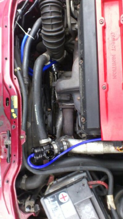

Glinzo, wie ist das eigentlich mit deinen Silikonschläuchen am APC Ventil....könnten die sich möglicherweise unter starker Hitze (und am Turbo herscht UNENDLICH STARKE HITZE) und massiven Luftdruck ausdehnen?
Ich denke bei den ladeluftschläuchen aus Silikon ist dieser Effekt vernachlässigbar. Da sie viel voluminöser sind und das Pumpen nicht so stark auffallen würde als an Schläuchen die zur Regelung gedacht sind. Dennoch ist ja bekannt, das die original Ladeluftschläuche einen Metallmantel haben.
Wie war das vorher, hat der vorher mit originalschläuchen auch gepumpt?
Es liegen am APC und somit in den Silikonschläuchen zu Spitzenzeiten über 1bar Druck an, das APC regelt diesen Druck permanent (oszilierend oder sowas, auf 12Hz basis).
Jetzt kannst du dir ja vorstellen wie die Schläuche arbeiten...
Der Schlauch pumpt vom Turbolader ans Wastegate, das Wastegate gibt erst schlagartig nach und drückt wieder zurück, der Silikonschlauch gibt nach, ein Druckverlust ensteht und das Wastegate schließt, der Druck steigt weil das Wastegate zu weit geschlossen ist und der Schlauch pumpt auf.... zurück zum Anfang..
Das ist nur mal eine wilde Theorie, je nachdem wie labil diese Schläuche tatsächlich sind, könnte es aber zutreffen.
Ich werde mir gleich mal ein paar neue Schläuche holen, denn 7,5 innen und 11,5 außen ist mir zu lose.
Für die Druckschläuche die über 1,30bar halten sollen, plane ich Benzinschläuche zu verbauen, die geben nicht nach. Den alten Schlauch der zum Turbolader geht kann ich wegschmeissen.
Und ich will das die richtig stramm sitzen und kein Lüftchen dran vorbei gehen kann. Ich muss nur wissen ob da Brandgefahr besteht.

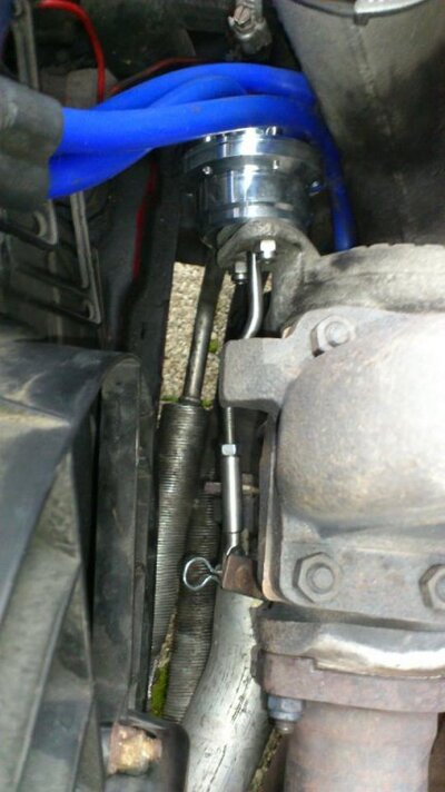

Ich musste mehr als 5mm einstellen. Die Vorspannung ist ungefähr so weit, dass sich Nippel der Wastegateklappe und Auge der Wastegatestange gerade nicht mehr überlappen. Ich habe den Durchmesser des Nippels nicht gemessen, aber über 5mm beträgt der sicherlich. Wenn nicht gar 8 - 9mm
Silikon ist temperaturstabiler als PVC-Gummi. Auch dadurch, dass bei unzähligen anderen Turbomotoren die selben Schläuche genommen werden, schließe ich ein Ausdehnen aus.
Natürlich. Sonst hätte ich nichts getauscht.
Es sind beim T5-APC-Ventil 70 bzw. 90 Hz je nach Drehzahl. Bei meinem Umbau auf das weitaus günstigere und weniger störanfällige T7 APC-Ventil 32 bzw. 50 Hz je nach Drehzahl.
Ich empfehle dir Silikonschläuche mit 6mm Innendurchmesser ;)
Achsooo. Ich dachte immer du gehst von Auge zu Nippel der Wastegatestange aus. Na das erklärt dann einiges. ^^
Also in dem Video was ich hier mal eingefügt hatte, sieht man auch das man das Wastegate so einstellen soll, das es nach der geschlossenen Stellung noch etwas Vorspannung haben soll. Ist ja logisch, der untere Ladedruck soll es nicht gleich wieder öffnen.

Mal sehen ob ich mir noch den Spass erlaube und die Stange noch weiter drehe. Je nachdem was der Pumpentest sagt. Gewiss ist aber, das die Stange bereits außerhalb der Spezifikationen fungiert. Entweder weil der Auspuff zu wenig Staudruck aufbaut oder weil Membrane/Feder ausgeleiert sind. Obenedrein liegt es vieleicht am stage2, das sich mit ausgeleierter Technik nicht verträgt. (zu viel Einspritzung, zu fettes Gemisch -> schlechter Turbinenschub durch Abgase)
Also ich habe die Aktuatordose nochmal abgedrückt, diesmal mit dem großen präzisen 1bar Manometer und nicht dem 5bar Manometer von der Pumpe.
Erstes Ergebnis war Bewegung bei ca. 360mbar (der Arm hat bereits 3 Umdrehungen seit original). Dann habe ich zwei Umdrehungen draufgegeben und erreichte rund 380mbar. Noch eine Umdrehung... 390mbar Bewegung.
Der Arm ist nun ordentlich unter Vorspannung. Wie bei dir, ist der Arm jetzt so weit draussen, das man ihm am Nippel vom Wastegate führen kann.
Ich habe die den Pumpendruck dabei ausgenutzt um den Arm einfacher zu befestigen - sehr komfortabel da er sich nur langsam wieder zurückzieht und keine Kraft erforderlich ist.

Ich habe heute den neuen WG-Aktuator von Forge verbaut und gleich aufs erste mal den richtigen GLD getroffen. Ohne weitere Einstellungen.
Lohn der Mühe: Das Schwanken ist weg. Im Vergleich zu vorher ist es ein wahnsinniger Unterschied. Endlich konstant hohe Leistung.

Bilder hab ich noch:
Also ich würde die an deiner Stelle zuerst tauschen. Zumindest vor einer 3" DP ;)
@Glinzo
Musstest du jetzt keine Einstellungen (Umdrehungen) vornehmen und ist die Vorspannung so ausreichend ? Andere Forumsteilnehmer hatten ja damit Probleme das auf der Stange garkeine Vorspannung drauf ist und schon GLD anliegt.
Mfg
Nein, ich hatte keine Probleme. Bei etwa 3mm Vorspannung (erster Versuch, laut Beschreibung "slightly pre-tensioned") hatte ich als Livewert sofort die 0.40bar anstehen. Wie festgetackert.
