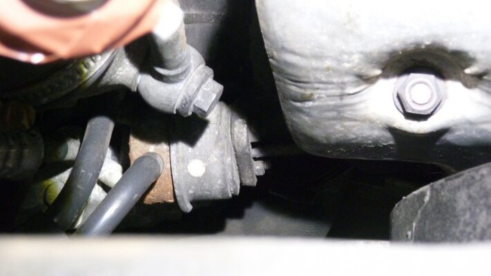

Ich muss davon mal Fotos machen. Da wird man sich dann fragen können wie die Dose da reingekommen sein soll. :redface:
106398-nach-gld-einstellung-bei-saab-ladedruck-schwankt-immer-noch-und-muht-wie-ne-kuh-p1030867salt.jpg
alte Dose.. links das Rohr zum Behälter, links unten Klimakompressor, oben das Rohr zur Kurbelgehäuseentlüftung.
Schon bei dem Anblickt fragt man sich wie die Dose + 10cm Arm da raus soll.

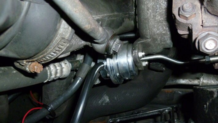

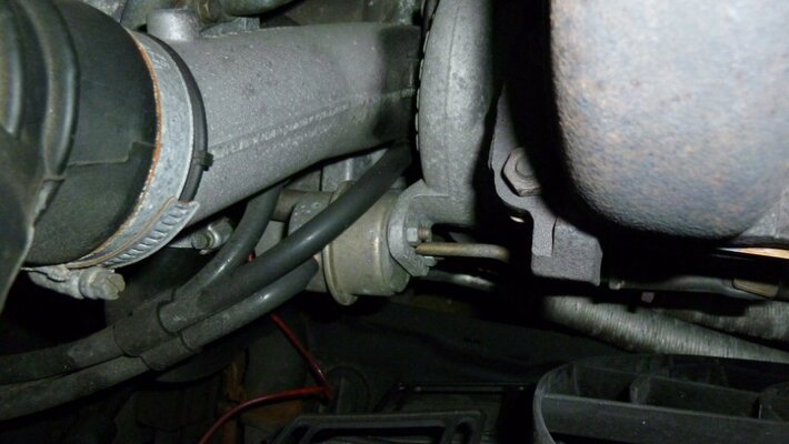

Zum 185PS Turbo kann ich eigentlich nichts sagen..eigentlich. Ich war eben noch am Wagen vom Vater für eine Begutachtung, soweit mir bekannt, handelt es sich auch um einen anderen verbauten Lader (?)
Auf jeden Fall sieht das so bei ihm aus:
106411-nach-gld-einstellung-bei-saab-ladedruck-schwankt-immer-noch-und-muht-wie-ne-kuh-p1030871s.jpg
(Hitzeschutzblech fehlt seit Kauf)
Die Dose hat weder von links noch von oben irgendwelche Hindernisse. Allerhöchstens der Kühlerschlauch zum Radiator.
106412-nach-gld-einstellung-bei-saab-ladedruck-schwankt-immer-noch-und-muht-wie-ne-kuh-p1030876s.jpg
(Hitzeschutzblech fehlt derzeit, im Falle ich müsste nochmal ran zum Einstellen)
Bei mir hingegen fragt man sich wohl zurecht wie die Dose da nachträglich reingekommen sein soll... links das starre Rohr sowie (verdeckt durch Schlauch) hochstehende Teile vom Kompressor. Darüber ein Stutzen für das "Öldampfrohr". Die Dose fast am Anschlag.
Durch die lange Stange und das kleine Loch am Lader sowie dessen Ausmaße war "Rangieren" nicht möglich. Ende vom Lied war Demontage vom Ansaugrohr und weil das dann immernoch nicht klappte (KLima wieder im Weg) Dose aufgemacht. Somit konnte der Stab nahezu um 90° zum Gehäuse verdreht werden und alles wurde insgesamt flexibler.. (d.h. wenn man die Dose gleich öffnet, dann kann man sich die Demontage vom Ansaugrohr sparen. (Gut und gerne 2 Stunden Arbeit...dank der tollen Schrauben))
Schließen der Dose erfolgt dann während sie noch nicht festgeschraubt ist, um sie zu verdrehen.
Ich wünsche jeden, der sowas in Zukunft vor hat, viel Spass. :tongue: Aber wenn man es vorher weiß oder der Kompressor fehlt...sollte es gehen.
