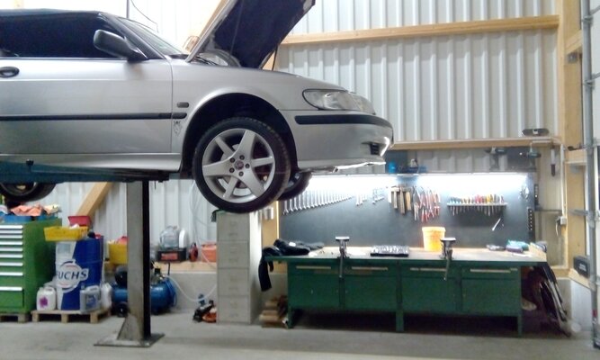

Bilder der Schrauberbude anbei
vielen Dank! Das scheint ja eine saubere Infrastruktur zu sein... viel Freude mit dem Cabrio... !
