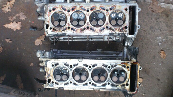

Ich versuche es mit Bildern
Kopfdichtungen..;-) klar:tongue:...................1004260.jpg 1006033.jpg .
Köpfe mit aufgelegter 05 Dichtung, zu beachten Wasserkanäle .....DSC_0077.jpg DSC_0078.jpg DSC_0079.jpg

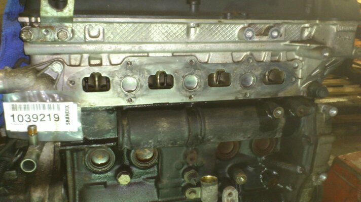

Da ich zZ keinen offenen 04 Rumpf habe,... aus dem Netz ...59709-.jpg jetzt 05 Rumpf ....DSC_0070.jpg nicht für den TE, der Hinweis auf die im 04 Kopf fehlenden Verschlüsse....DSC_0087[1].jpg

Jau, das Bild aus den weiten des Netzes, ich hab mich wohl zu blöde angestellt ein mit Sicherheit passendes zu finden. Aber das hier zeigt schön, dass nicht nur der Kopf samt Dichtung geändert wurde (und die Blöcke gleich sind, was ja auch eine denkbare Variante ist. Bei Industriehydraulikblöcken ist es Standard universelle Blöcke mit verschiedenen Dichtungen in der Funktion zu variieren) sondern wirklich Kopf, Dichtung und Block als eine Einheit zusammengehören.

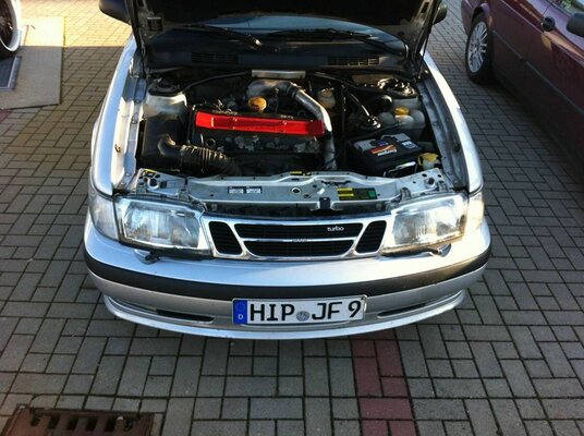

Und Achim wird begeistert sein, denn es wurde ein reiner B204L Umbau. Der Motor aus dem 900 II Schlachter war einfach zu gut, um auseinandergerissen zu werden. Den Kopf und die Motorsteuerung aus dem 9-3 Schlachter hebe ich aber trotzdem mal auf. Vielleicht was für den Winter. :smile:
Einige Teile wurden dann doch aus dem MY02 9-3 übernommen und ist im Video auch zu sehen: Der Crossflow-LLK. Im Innenraum die "Carbon" Blende aus dem 9-3.
Weitere technische Änderungen folgen. Lader, Düsen und Abgasanlage sind jetzt dran.
Danke an meine Helfer.
