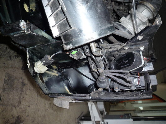

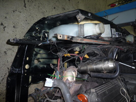

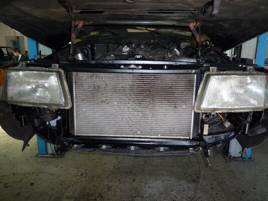

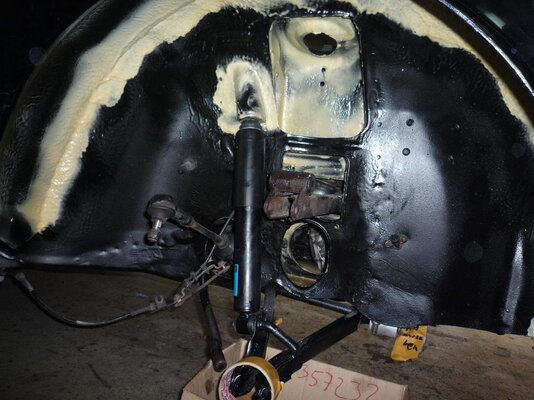

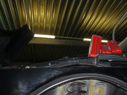

Mal unter die Dichtung der Heckscheibe gelugt - Scheibe raus - Rostvorsorge.
Anschluss vom Ölkühler vergammelt - nun lassen die mir nen neuen bauen.
Mit einem lachenden und einem weinenden Auge verfolge ich, mit welcher Detailgenauigkeit die mir den Wagen überholen. Mein Sparschwein hat sich unterm Sofa versteckt - und wenn ich dann irgendwann mal vom Hof fahre, rauscht mir ein Laster rein...

6 Uhr vierzehn am Samstag? Senile Bettflucht, oder durchgeschraubt? :eek:

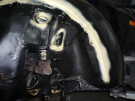

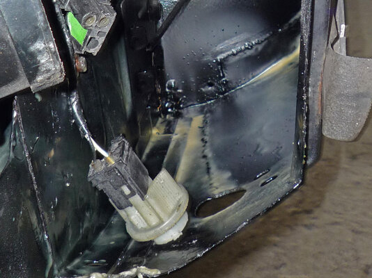

Schöne Bilder. Sagst du dem Toschek, er möge bitte kontrollieren, ob er versehentlich die Ablauflöcher in der inneren Ecke vom Längsträger der Bodengruppe zum Radhaus vorne zugeschweißt hat? (Bild 1) :redface:
...Senile Bettflucht..
:viking:
Jugendliches Ungestüm - du erinnerst dich? :biggrin:
Eigendlich achten die ja sorgsam auf alle Löcher, in die man Fett verfüllen kann.
Aber meinst du die Ecke?
Seh ich nix.
Sieht schick aus! Wirklich fein.
Ist das MS, was da verspritzt wird? Oder FF?
Und, NaJa, so gaannnzzzz toll passen die oberen Querlenker und die Haltestrebe der Motorhaube nicht mehr zu der tollen sonstigen Optik *wegrenn*
Eben! Ich auch nicht. Aber da gehören auf jeder Seite Ablauflöcher hin! Sonst sammelt sich da die Kloake :eek:
Stimmt! Das Loch habe ich vorhin am Blauen auch gefunden - und noch ein paar andere. :confused:
Die verteilen natürlich nur Cordes-Spezial! Siehe die lange Entwicklungsgeschichte des Wundermittels von TimMax im Gelben.
Was es wirklich bringt, ist natürlich ungeklärt, aber sie meinen, ich hätte dann 20 Jahre Ruhe. :rolleyes:
Ich geh' da in der Zwischenzeit natürlich noch mal mit FF trüber.
Und zu den oberen Querlenkern - irgendwas muss doch noch Original - oddr?
(Irgendwann, wenn mein Schweinchen wieder fröhlich quieckt, kommt Motor und Getriebe dran. Und dann, ja dann, kommt man an die Teile besser dran.)

Ja, soll ja NOCH besser als MS sein. Wird das kalt oder warm verarbeitet?
Gibt es aber wohl nicht frei zu kaufen, oder? Wäre ja sonst evtl. eine Überlegung wert, auch wenn ich bisher mit MS sehr zufrieden bin.

Freier Verkauf ist mir nicht bekannt. Verarbeitung meines Wissens kalt. Aber ruf' doch mal an.

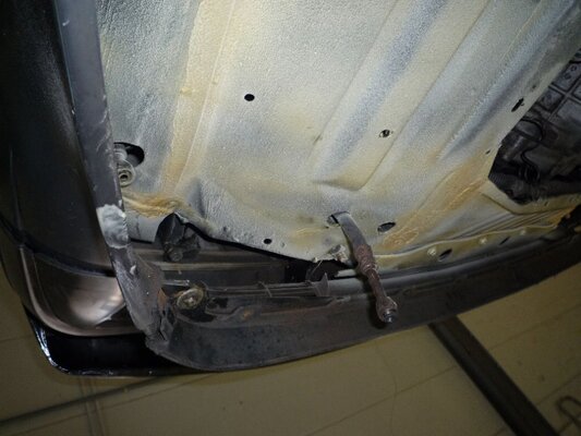

Warten auf den Ölkühler...

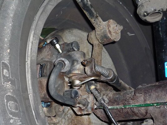

Vor lauter Langeweile meinten sie - nicht zu Unrecht - Bremsbeläge müssten neu.
Beim Entlüften dann Nippel abgedreht. Gibts nicht mehr von Saab. Toschek - AltBenzPfleger - sah Ähnlichkeiten. :cool:
Jetzt hab ich Nippel von MB. :eek:
Nix mehr Original.
Kann ich in die Tonne treten, die Kiste...:confused::rolleyes:

Der Nippel paßt ja mal so gar nicht zu dem Sattel, ... - also zumindest so farblich. :tongue:
Arbeitgeberwagen eben.... :rolleyes: Zumindest bei der Schmierung. Wer schmiert dich :confused: Grufti?
Irgendwie scheinst Du zumindest zwei meiner Beiträge der letzten Tage überlesen zu haben. :mad:
Muss überhaupt mal 'drüber nachdenken, ob das nicht für 'ne Verleumdungsklage reichen müßte. :cool:
Und abgesehen davon könnte es evtl. sogar sein, dass Du meine kleine Stichelei nicht wirklich RICHTIG verstanden hast. Denn wenn man so viel Zeit, Geld und Arbeit in ein Auto steckt, darf es auch 'dort unten rum' gern hübsch sauber aussehen. Bemängelt wurde also eben gerade NICHT die Optik des Nippels, sondern von dessen Umgebung.
Alle Klarheiten beseitigt? :tongue:
Nachtrag: Außerdem hast Du das was verwechselt. Denn DU 'schmierst' doch FÜR Grufti. Zumindest hatte ich das so in Erinnerung.
