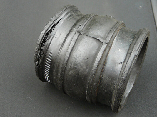

Die Schelle am Turboausgang zum LLK war so geschickt schräg aufgesetzt, dass sie zum Teil über dem Wulst lag, der die Schelle eigentlich oben halten sollte. Der Wulst hat sich mit der Zeit nach unten rausgedrückt. Die Schelle hielt zwar noch fest, aber es gab 'Stellen geringeren Andrucks', durch die mein LD zum Teil entfleuchte. Ob damit der seit ca. einem Jahr kontinuierlich steigende Benzinverbrauch zusammenhängt wird sich zeigen. Jedenfalls hat jetzt mein Gejammer, dass mein LD nur bis mitte gelb geht ein Ende :smile: !

...und so sieht das aus. :confused:
ja, meine hats auch zerrissen... fahre noch mit ner leihgabe rum :rolleyes:
@benzinverbrauch: natürlich, da luft, die dein LMM "eingeplant" hat, fehlte!
@aussetzen: dein ZZP war okay, oder?
Verbrauch liegt wieder bei knapp über 10l. So kenn' ich das.
Mit neuer Muffe ging er dann ganz vorzüglich. ZZP wurde dann von 14° auf 16° vor OT korrigiert. Damit scheint er mir wieder ein klein wenig gezügelter!? Trau mich nicht, wieder auf 14° zu gehen :rolleyes: !
