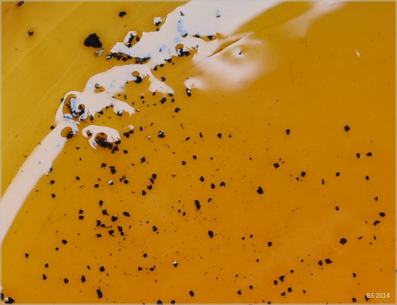

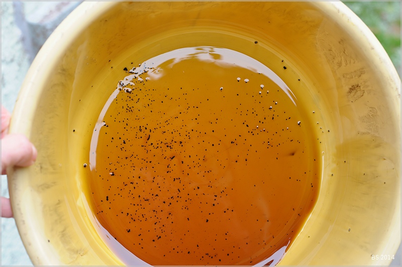

Nachdem ich bisher dachte, wegen Ölwechselintervallen von jeweils weniger als 10tsd KM in den letzten Jahren (Shell Helix Ultra 5W-30/Vollsynth., nie Additive) von der Ölschlamm-Problematik beim 9-3 FPT (B205R) nicht berührt werden zu können, belehrte mich der letzte Wechsel gerade eines Schlechteren.
Nur mal aus Interesse am Verfahren habe ich den hier beschriebenen Kabelbindertest durchgeführt.
Tatsächlich fanden sich dann aber doch Partikel: recht hart und kristallin.
Ich habe dann etwas "gerührt" und nach einer Spülung noch mehr Teilchen aus der Wanne befördert, siehe Bilder (Wanne hatte Neigung durch schräge Auffahrbühne).
Die Entstehung ist mir rätselhaft. Das Auto fährt zwar schon mal Kurzstrecke, das ist aber eher die Ausnahme.
Die KGE ist der letzte Typ (seit 30tsd KM, Gesamtlaufleistung ~70tsd, ATM in 2003).
Eine Wannen-/Siebinspektion wird wohl nun doch nötig sein.

1. Das vollsynthetisches 0W40 von Saab zurückgezogen wurde wäre mir neu und der entsprechende Beweis fehlt auch (nicht von dir). Mein Händler (Hirsch Ruckstuhl) verfüllt das immer noch...und die sind top und immer auf dem neuesten Stand. Die Info, dass das "schlecht" sein soll kenne ich nur von dem besagten Teilehändler...Mir scheint das eher so als schiebe man die Verantwortung auf Saab ab weil man kein vernünftiges Argument gegen vollsynthetische 0W40 und für mineralisches 10/5W40 parat hat. Siehe auch das Schreiben von Onkel Kopp. Der unbedarfte Kunde kann das eh nicht prüfen weil er keinen Zugriff auf händlerinterne Dokumente hat...
2. Auf deinem Bild kann ich keinen Ölschlamm entdecken. Die kleinen Brocken können alles Mögliche sein: Ölkohle, Dichtungsreste etc. Ich finde das Bild auch nicht so besorgniserregend. Ich denke, wenn man mal die Wanne von einem Volvo, BMW oder VW runternimmt ist die auch nicht klinisch rein, nur da stresst man sich nicht so wie bei uns Saabista.
Immerhin klebt das Zeug nicht im Ölsieb, sondern lässt sich offenbar beim Ölwechsel rausspülen.

das scheint mir auch kein Ölschlamm, sondern viel mehr Ölkohle zu sein! Wenn du mich fragst, das mind. genau so gefährliche Symptom. Wie es zu der kohlebildung kommt kann ich leider nicht beantworten aber aus eigener Erfahrung sagen das bei meinen B235E die heftigsten Kohleanlagerungen im Kopf waren. Ventile, Ventilsitze und die Kolbendächer waren bei mir total verkokt.
Wie schaut's denn mit Ölverbrauch aus? Meiner hatte immer ein wenig verbraucht (verbrannt) und wie sich herausstellte, lag es an den Abstreifringen der Kolben und den verhärteten Schaftdichtungen.
Aber hier stellt sich dann die Henne Ei Frage - Ölkohle wegen den Ringen und Schaftdichtungen oder kaputte Ringe und Schaftdichtungen wegen Öhlkohle???
An dieser Stelle bin ich leider auch noch nicht weiter und hoffe das es bei dir vielleicht doch nur eine Kleinigkeit ist.

Das ist nicht mindestens genau so gefährlich sondern das ist DAS Gefährliche. Ölschlamm ist nicht das Problem, auch wenn es immer so benannt wird. Was das Sieb zusetzt ist Ölkohle. Ölschlamm ist in der Regel eine hellbraune bis schwarze Emulsion, z.B. am Maßstab. Wenn Öl zu heiß verbrennt entwickelt sich die Ölkohle, Stichwort Kat an der Ölwanne...
Ja, das sind Verkokungen, sehe ich auch so.
Allerdings saß das alles in der Ölwanne, durch Kratzen mit einem geeigneterem Draht löste sich noch mehr vom Wannenboden, was imho sehr für die Katalysatorbeteiligung am Entstehungsprozess der Ölkohle spricht.
Ich habe dann mit drei Litern Öl und einem neuen Ölfilter nach 10 min. Laufenlassen des Motors "gespült".
Nach dem Ablauf dieser Menge habe ich normal 4L vom besagtem, noch vorhandenem Shell aufgefüllt bei neuerlichem Filterwechsel. In der Wanne fand ich zuvor nichts mehr.
Ich werde jetzt wenige 100KM damit fahren und dann auf das M1 wechseln.
