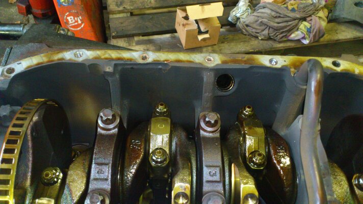

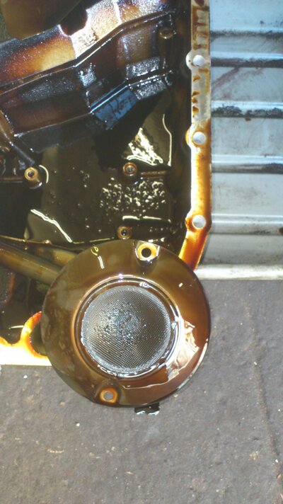

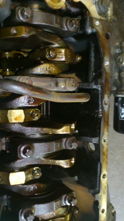

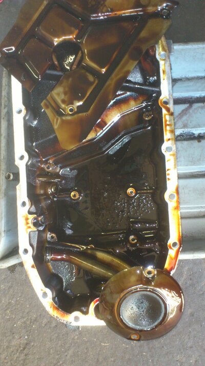

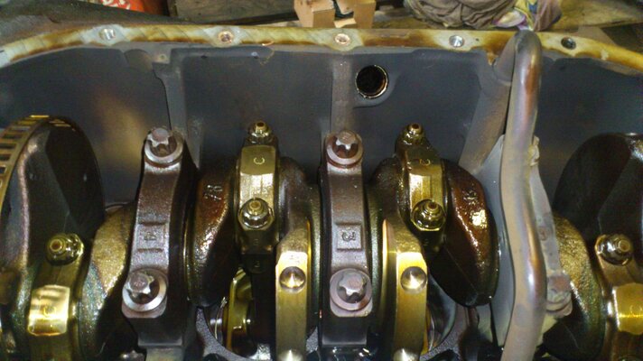

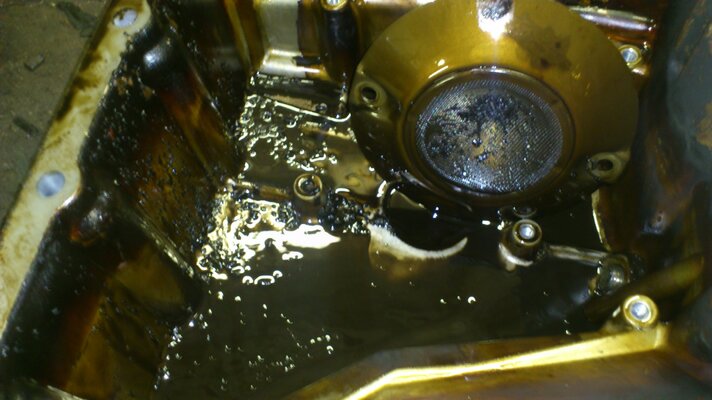

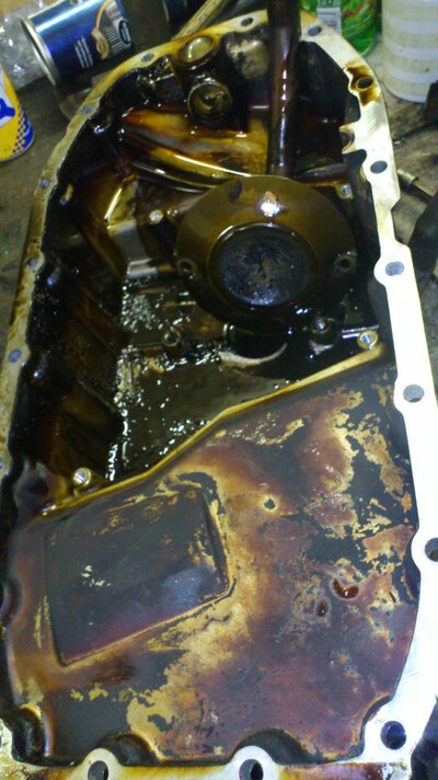

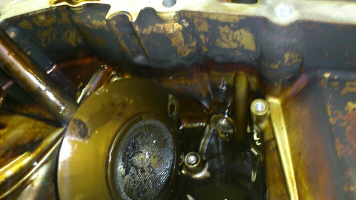

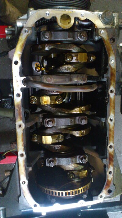

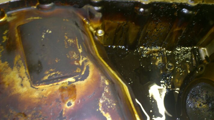

Nach dem nun ausreichend Motoren auf dem Tisch lagen, erlaube ich mir eine Zusammenfassung meiner ureigenen Ideen warum es immer wieder zu Motorschäden u Verstopfungen des sieb kommt.
Ich denke das vorwiegend Motoren betroffen sind, welche mit 5/30 öl betrieben werden od wurden.
Es kommt im kurbeltrieb zur Selbstentzündung des öl’s …bzw der gase.
Begünstigt sind Fahrzeuge mit viel Stadtverkehr u dessen Kurzstrecken Anreicherung durch Benzin- Eintrag im öl.
Lange Zeit wurde überlegt wie es nun dazu kommt das besagte krümel bis hin ins ventil Nr3, kommen.
Der Weg ist nicht über das Ölsieb sondern über die öldämpfe u dem Lasstwechsel.
Def Ventile fördern das Verbrennungsspiel, indem ladeluft/sauerstoff den öldämpfen zugeführt werden.
Das Elend nimmt seinen Lauf, erst kleinere Selbstententzündungen, dann def des Ventil Nr3, durch diesen Defekt gelangt Druck in den Kurbeltrieb, öl wird aus Dichtungen/Simmeringen gedrückt, also es wird weniger Öl, der Rest erwärmt sich schneller etc.
Bitte keinen neuen Ölfred!
Jeder kann für sich selbst entscheiden, was er von meiner ureigenen Idee hält.
Auch soll es nicht bedeuten das 5/30 öl schlecht sei, ich denke das es durch die Zusätze einfach nur entflammbarer ist.
Beweggrund:
Abgelichteter Motor (ohne Schaden) wurde aus dem Betrieb auf den Ständer geschnallt.
100tsd gelaufen, super gepflegtes Auto, nur Saison, regelmäßige Ölwechsel 5/30. Ventil Nr3 ohne Funktion/durchlässig!
Ölwanne ab, sofort Bilder gemacht….seht selbst!

Stimme dir zu.
In meinem Fall (Erstbesitz Cabrio B205R - also tatsächlich überprüfbare Historie, immer 5/30 oder 5/40er Vollsynth., immer unter 10tsd KM Öl-Wechselintervall, eher Langstrecke bei 90tsd KM Laufleistung) waren dennoch kristalline Ablagerungen zu finden. Wenn auch wenige. Ventil No.3 allerdings immer intakt!
Krass wie trocken das aussieht. Normal sollten doch die Wände schön ölfeucht sein. Deine Theorie hört sich ineressant an. Habe noch einen Block liegen der immer mit 5er öl fuhr und nun die Kurbelwelle fest ist. Endlich mal ne motivation den auf zu machen.
Stimme dir zu.
ich meine auch, das es egal ist wann das ventil versagt, es wird dann nur noch schlimmer (explosiver), alles andere kann ich mir sonst so nicht erklären.
Und nocheinmal, meine Gedanken beinhalten nur den Krümeleintrag, welcher vermehrt vorkommt u in meinen augen sehr viel mit der neuen KGE u dessen funktionsweise sowie dem öl zu tuen hat.

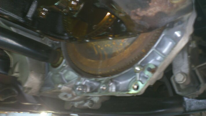

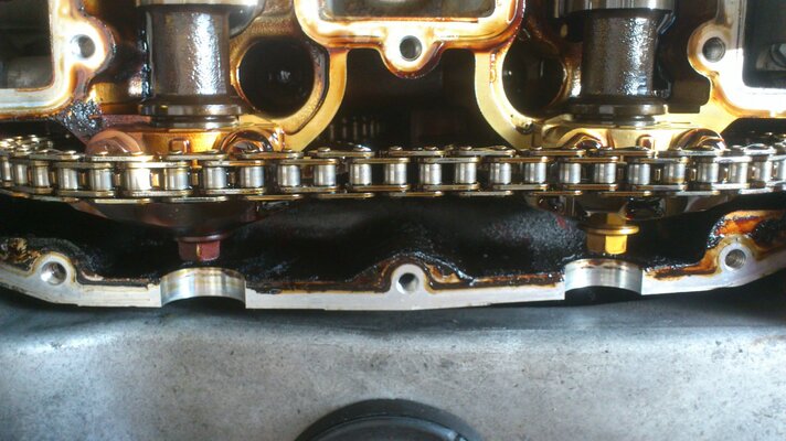

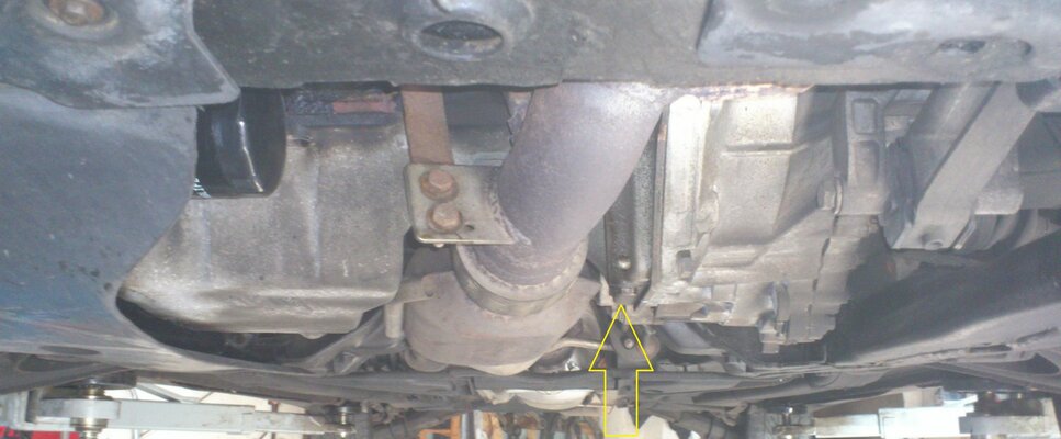

geht auch mal anders, 210 tsd gelaufen, Ölwanne erstmalig demontiert.
hier ein 9-5 Aero, regelmäßige Wartung, 1.HD, ohne Update auf PCV6, dafür neues Ventil nr.3
Ölwannenkonstruktion verrät woher das Wissen über die Erstdemontage.
Reden wir damit im Grunde "nur" noch über extreme Schwankungen bezüglich der Qualität der verwendeten Materialien und nicht mehr über Ölviskositäten/-Intervalle und PCV's??
naja daraus gleich Rückschlüsse zu führen wäre..:confused:
dazu fehlt das Wissen über das Fahrprofil, Ölsorte u Intervalle
das könnte man vielleicht hinterfragen........
Dort meinst du - danke für den Zeig. Aber das siehst nur du - ich nix... :redface:
Vielleicht hat jemand dafür die Schaltbox abgebaut :-)
OK. Noch jungfräulich ungebohrte Aerowanne.
So Bilder stimmen doch zuversichtlich
Wobei ich mich immer schon gefragt habe in welcher Abhängigkeit die Aeros diese Wanne bekamen.
Ich kenne sie so und so
Du bist schon so ein Kenner...;-)
ich habe erstmalig vor derartiger Wanne gestanden u anfänglich das "P" vor augen.
zur Abhängigkeit, denke ich mir, das sie das Dieselgetriebe verwenden wollten, auch die urige Form (Rückansicht ) der Schwungscheibe war recht fremd.
