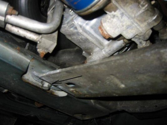

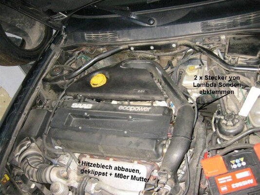

Hitzeblech am Turbo abschrauben, Stecker von beiden Lamda-Sonden trennen, Ölmessstab abnehmen.

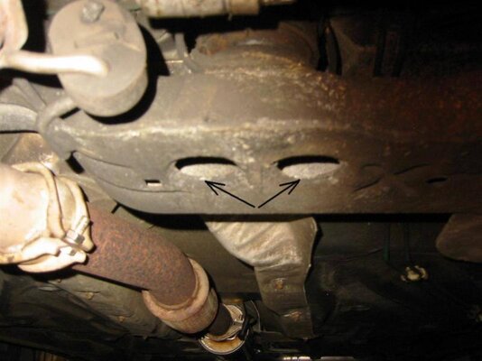

Die 3 Muttern am Turboknie abschrauben, 2 Halteschrauben und Klemmverbindung zum Flexrohr lösen, Kat demontieren.

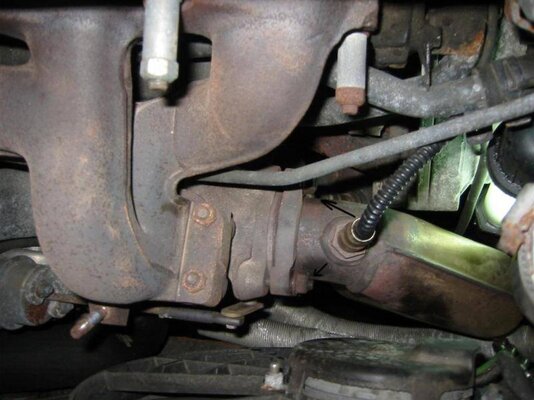

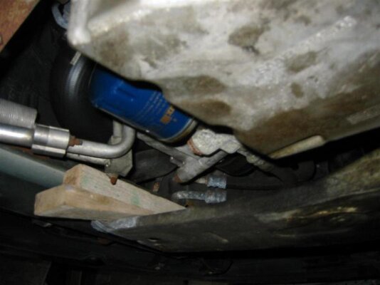

Rechte Unterbodenverkleidung demontieren. Rechten Hilfsrahmen vom Rahmen lösen, mittels Holzkeile abheben.

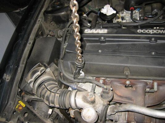

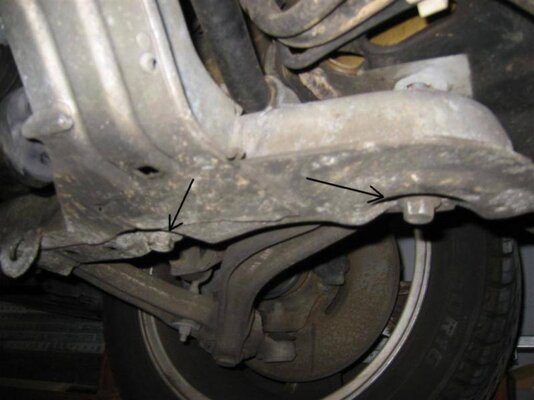

Beide Muttern vom hinteren Motorlager abschrauben. Motor mit Kettenzug/Traverse ca. 8 cm anheben.

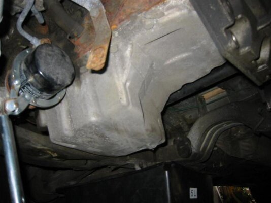

Ölsammelrohr abziehen. Abdeckblech von Schwungrad abschrauben. Öl ablassen und Ölwanne abschrauben. Ölfilter tauschen.

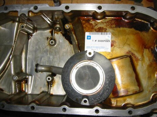

Ölwanne: Schwappblech abschrauben, Ölsieb ist mit 2 Schrauben befestigt. Entweder säubern oder austauschen.

verstehe ich dein letztes Bild richtig, dass man durch die Öffnung der Ablassschraube direkt unter den Filterkorb kommt, also mit einem einfachen Winkelendoskop das Sieb inspizieren kann?

Glaub' nicht, das Endoskop unter's Sieb passt.
