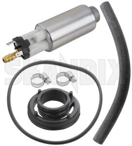

Eine Originalpumpe zu kaufen wird wohl nicht mehr gehen bzw. wird evtl. viel zu teuer sein. Es gibt womöglich wiederaufbereitete Pumpen zu kaufen bzw. evtl. irgendwelche Reparatursätze. Welche Lösung empfiehlt Ihr. Die alte Pumpe wieder zu reparieren, werde ich sicherlich auch probieren. Allerdings bis dahin würde ich gerne die alte Pumpe mit der richtigen Lösung ersetzen. Wo soll ich kaufen und was. Bei Skandix habe ich die komplette Fördereinheit gesehen, aber auch einen Reparatursatz. Was ist besser?

Ich würde nur die Pumpe in der Fördereinheit tauschen. Das wäre quasi der Reparatursatz.
Was Skandix da aktuell rein packt, weiß ich nicht. Die Empfehlung hier im Forum ist aber, sich eine passende Walbro- bzw. Pierburg-Pumpe zu kaufen. Es gibt hier im Forum irgendwo auch Infos dazu, welche das genau ist. Vielleicht kann es auch jemand, der es genau weiß, hier kurz rein schreiben.
Dazu braucht man dann noch ein Stück Schlauch. Aber ACHTUNG: es muß ein Intank-Schlauch sein, der für die Anwendung in Benzin getaucht geeignet ist. Normaler Benzinschlauch macht das nicht lange mit, da so einer nur innen benzinfest ist und sich zeitnah von außen her auflösen wird. Intankschlauch ist NBR/NBR.
Außerdem braucht man dann noch, um die neue Pumpe mit dem neuen Schlauch innen an das Polyamidrohr in der Fördereinheit anzuschließen eine sog. Stützhülse für das Polyamidrohr. Benutzt man das nicht flutscht der Schlauch garantiert bald wieder vom Rohr und man darf die Pumpe wieder ausbauen, um den Fehler zu beheben.
Ja, da gibt es diesen Reparatursatz für 97€.
- mit Dichtung Kraftstoffpumpe - Tank, mit Kraftstoffschlauch für Schlingertopf, mit Schlauchschellen, mit Schwingelement für Kraftstoffpumpe. Da sehe ich aber nicht die Stützhülse, oder?
Allerdings da kann ich auch nur den Motor von Walbro für 171 € kaufen. Dann fehlen aber die restlichen Teile.
Bei Schwedenteile finde ich die originale Fördereinheit für 460 € oder der Reparatursatz für 190 €. Demnach wesentlich teurer, aber dann wahrscheinlich Originalteile.
Was ich noch finde, ist das Rückschlagventil für 23 €.
Das Set von Skandix war zumindest in der Vergangenheit (wie auch bei anderen Anbietern) öfters mit ungeeignetem Schlauch ausgeliefert, der nicht für Intank-Anwendung passt.
Nochmal: Es reicht die passende Pumpe und ein Stück Intankschlauch plus Schellen und Stützhülse einzeln zu beschaffen. Das ist in Summe deutlich billiger als so ein Reparaturset und du weißt dann genau, was drin ist. Ich würde auf keinen Fall so ein (meiner Ansicht nach) überteuertes Set mit ggf. unklarem Inhalt kaufen.

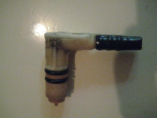

Meint ihr mit Stütze dieses Teil?
Das kann ich sicherlich dazukaufen. Da ist das Rückschlagventil enthalten. Beim Schlauch weiß ich aber nicht, welche Größe ich benötige. Innendurchmesser zumindest wäre wichtig, oder? Habt Ihr Angaben dazu?
Nein. Das ist das Eckventil der Benzinleitung.

Und ja, ich würde auch für den getrennten Kauf von Pumpe und Schlauch plädieren, solange in den Sätzen nicht definitiv NBR/NBR mitgeliefert wird. Der NBR/NBR ist nicht billig, und wohl meist nur ab Mindestlänge 1m zu kaufen. Aber egal, das sollte dann auch für die nächsten 20 Jahre reichen.
die Pumpe auf dem Foto sieht nicht schlecht ausm. Versandk. aus NL knapp 50€. den gezeigten Bausatz gibts bei autodoc auch für knapp 40 € + Versand. Nennt sich zwar anders aber schaut aus wie der Walbro.
Wollte ich gerade sagen, gibt es auch in Deutschland für vergleichbares Geld. Da muß man nicht extra in NL bestellen. Ist halt die Frage wie die Qualität der gesamten Komponenten ist bei dem Preis.
