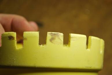

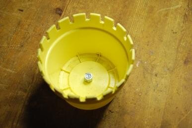

ich habe nun die Pumpe hinbekommen. Ich habe mir den Reparatursatz mit der Walbro Pumpe besorgt und das Werkzeug (siehe Foto) dazu. Zusätzlich habe ich mir 1 m NBR/NBR Schlauch bzw. Hülsen von dem Laden in Plauen geholt. Sicherlich ist der weiße Anschlusswinkel gebrochen. Im Reparatursatz waren beide Winkel dabei, somit was das kein Problem. Allerdings das Werkzeug unten ist ziemlich schlecht, es hat sich am Ende durchgedreht, der Ring hat sich dabei nicht bewegt. Ich musste dazu aber die Füße schmaler schleifen, da diese zu breit waren. Zuletzt habe ich dann mit dem Hammer und kleinere Schläge auf die Beine des Werkzeugs den Ring abbekommen, da sind aber zwei Ritzen abgebrochen. Das Werkzeug ist leider schlecht, erfüllt nicht sein Zweck.
siehe https://saab-cars.de/threads/3d-gedruckte-werkzeuge.81718/

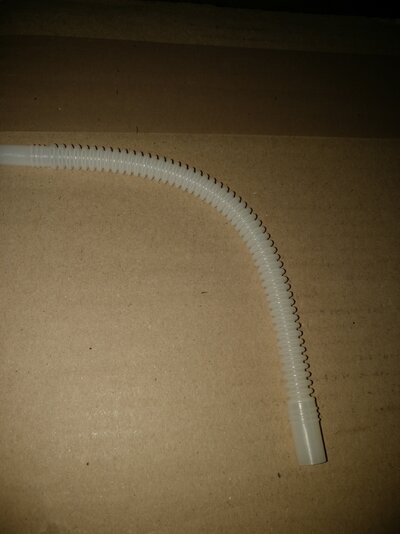

Mit dem Reparaturset wurde ein weißer Schlauch mitgeliefert (siehe Fotos). Ist das ein Schlauch, das so schnell im Benzin kaputtgeht? Ich befürchte der dicke NBR/NBR Schlauch mit den Schellen drückt irgendwo auf den Schwimmer. Vielleicht sollte ich doch den Schlauch aus dem Reparaturset einsetzen. Der ist viel dünner und biegsamer. Was meint Ihr?

Naja, wenn der Schlauch irgendwo mit dem Schwimmer oder seinem Arm ins Gehege kommt, dann sieht man das auch schon vor dem Einbau.
Beim 9000 kommt man soweit ich weiß ganz gut dran an die Pumpe?
Dann nochmal raus und schauen, wo es klemmt. Und das dann sinnvoll richten, Schlauchführung anpassen oder was es auch ist. Ich würde auf jeden Fall bei dem NBR/NBR Schlauch bleiben. Das haben schon so viele Leute vor dir gemacht und es hat geklappt. Sollte dann bei dir auch klappen. :smile:

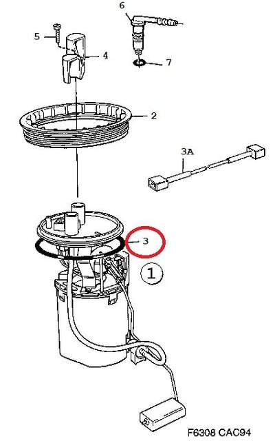

es muss die Dichtung bzw. der Ring gewesen sein, da nach dem Tanken der Deckel von der Pumpe sehr feucht war bzw. sogar noch eine dünne Schicht Benzin auf der Pumpe lag. Wie gesagt ich habe den Ring nochmal richtig fest angezogen und ich denke jetzt wird alles in Ordnung sein. Sicher kann ich das aber erst sagen, wenn ich wieder vollgetankt habe.
Der Ring wird oft falsch platziert, siehe 3 auf der Zeichnung, das ist die richtige Stelle, der Ring besteht aus einer speziellen Gummiart, die sich durch Benzindämpfe ausdehnt, und sollte beim Platzieren eigentlich ersetzt werden.
