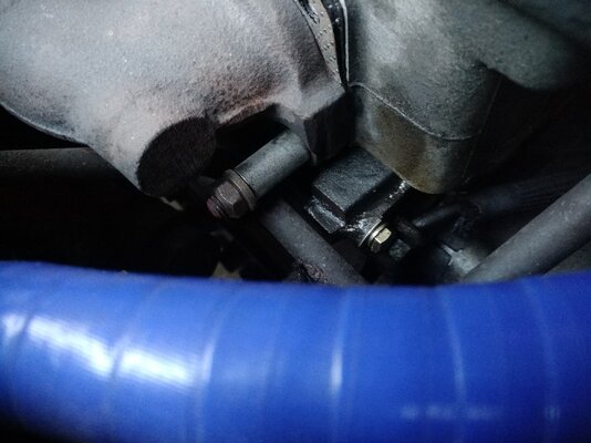

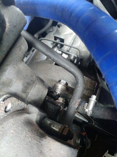

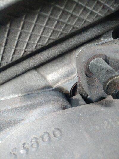

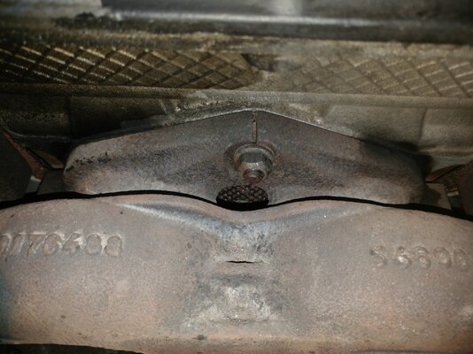

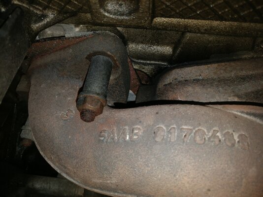

Hallo Kollegen,
da bin ich wieder. Nun, zuletzt habe ich kleine Undichtigkeiten an dem Absaugkrümmer , Dichtung zwischen Krümmer und Kopf entdeckt (siehe Fotos). Es sieht mehr nach Wasser aus. Kann das sein? Allerdings nicht weit davon seitlich ist auch irgendwie Öl zu sehen. Kann das sein?
Muss ich mir Gedanken machen?
Vielen Dank im Voraus
richard

Hallo Kollegen,
richard
Was du da siehst ist ein dünner Ölfilm. Der kommt von weiter oben, heißt Ventildeckeldichtung neu machen und gut ist. (Höchstwahrscheinlich)

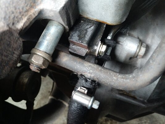

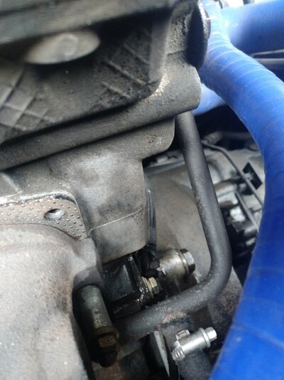

Hallo Sven,

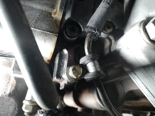

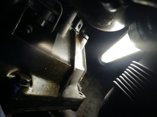

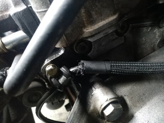

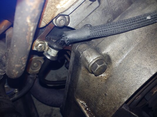

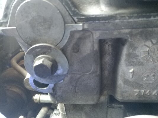

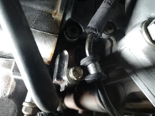

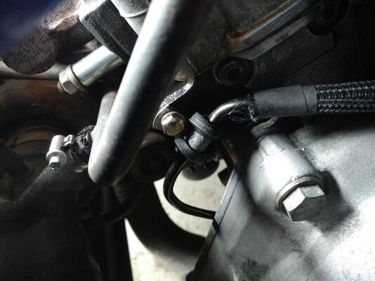

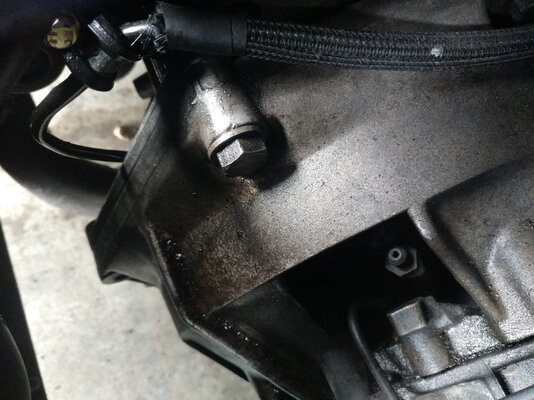

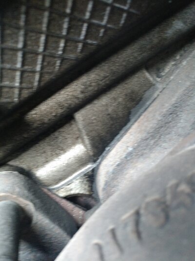

vielen Dank für die Rückmeldung. Das meiste Öl findet sich aber eher Richtung Getriebe (siehe Fotos). Da ist auch diese Schraube, mit der das Getriebe befestigt ist. Was passiert, wenn ich diese noch etwas fester drehe? Würde das evtl. helfen? Oder kommt das Öl woanders her?
Dann gibt es noch die Feuchtigkeit oberhalb vom Abgaskrümmer. Da sieht man immer wieder Dampf hochsteigen.
Sicherlich ist der Ventildeckel schnell abgenommen. Eine Dichtung sollte sich auch auftreiben lassen.

Ich sehe drei Dinge:
1) Ölfeucht rechts (in Fahrtrichtung) am Zylinderkopf > Ventildeckeldichtung
(Suchmaschine mit Folgendem bemühen: ventildeckeldichtung site:saab-cars.de)
2) Ölfeucht Ecke links, unter dem Kopf > kann die Kopfdichtung oder der Stirndeckel sein. Beides doof. Abspülen, beobachten.
Wenn es nur der Stirndeckel sein sollte, kann es ggf. behelfsweise von außen gedichtet werden.
Nicht die Schraube der Getriebeglocke fester ziehen!
3) Auslassdichtung undicht (hat nichts mit dem Öl zu tun). Sollte zeitnah angegangen werden, weil es recht plötzlich zur Unfahrbarkeit führen kann. Hier kann im besten Fall vorsichtiges Nachziehen dauerhaft helfen. Kann aber auch schnell zur Großbaustelle ausarten, wenn ein Bolzen bündig abbricht. Irgendwas dazwischen ist realistisch. Vor Beginn ist die Planung eines Ersatzfahrzeuges für den Ernstfall ratsam.

zu1) Richtig. Das ist aber nicht dringlich. Am Besten vorher schlau machen zu Hersteller (Reinz, Elring ...) und der Sache mit dem zusätzlichen Dichmittel an den Stirnseiten.
zu 2) Abspülen (viel Bremsenreinigerm Druckluft), dann beobachten. Wenn es tatsächlich die Kopfdichtung sein sollte, wurde dort nicht gut gearbeitet. Eine Chance bestünde dann noch im Nachziehen der Kopfschrauben. Dazu gibt es sogar ein Tutorial von Saab. Da die Dichtung fast neu ist, könnte das gut enden.
Zu 3) Möglichst bald nachziehen (18 Nm), dann könnte dir ein Dichtungstausch erspart bleiben. Darauf achten, dass die Bolzen fest im Kopf sind, sonst lösen die sich wieder. Kürzlich erst einen verloren, fast alle locker. Waren vom Saab-Spezi eingebaut...

Ich bin nicht überzeugt von der Kopfdichtungsgeschichte. Beide 9-5er und auch der 9k, den ich aktuell fahre, hatten an der Stelle unterhalb des Kopfs am Übergang zur Getriebeglocke Ölspuren. Die kamen immer von Ölaustritt aus dem Loch für den Verteiler. Großzügig von außen abgedichtet war die Stelle danach immer sauber...
Mach uns doch mal ein Foto von besagtem Loch...
Das Problem hier ist, dass ich nicht genau weiß welche Stelle Du meinst. Hast Du für mich evtl. ein einfache Skizze oder ein Foto von der Fläche die ich fotografieren soll? Ich meine diesen Verteiler etc.? Da ist alles etwas eng mit den Schläuchen und Kabel die dort noch verlaufen.
Danke und Gruß
richard
1741863111463.png Quelle
Da ist ein Stopfen drin, der gerne undicht wird (saab 9135211). Das wäre die naheliegendste und am leichtesten zu behebende Option. Kann zusammen mit der VDD angegangen werden.
Aber nochmal: Mach das erstmal alles trocken und schau dann wo es rauskommt.
In diese Stelle kann man auch von außen einen zweiten von diesen Stopfen einsetzen und mit einer Haltelasche sichern, die in dem Gewinde angeschraubt wird, das sich darunter befindet und sonst der Befestigung des Verteilers dient. Ggf. mit etwas Dichtmittel einsetzen (war bei meinem jedoch nicht nötig). So ist es bei mir dauerhaft dicht.

Hallo Kollegen,
also ich habe mit Bremsenreiniger alle Flächen gut gereinigt und seit einiger Zeit beobachte ich die Situation. Leider fahre ich nur kurze Strecken zur Zeit (10-20km). Anbei aktuelle Fotos dazu. Ich denke ich müsste demnächst folgende Reparaturen durchführen:
1. Ventildeckeldichtung erneuern oder vielleicht nur die schrauben fester anziehen, da ich diese erst vor 15.000km (2021) erneuert habe?
2. Auslassdichtung erneuern oder nur Schrauben anziehen, da ich diese auch 2021 zusammen mit den Bolzen erneuert habe?
3. die Ecke unten Links sieht nach einem Kopfdichtung-Problem aus. Das Zündverteilerloch bleibt trocken (siehe Fotos). Hier benötige ich Eure Hilfe. Ich bräuchte den Tutorial zum Nachziehen der Kopfschrauben. Ich habe nur was zu dem Saab 900 2,0l Motor gefunden. Irgendwie kann man nachprüfen, mit welchem Drehmoment die Schrauben aktuell festgedreht sind bzw. dann evtl. diese nachziehen. Bei mir wäre es evtl. nur die eine Schraube im Eck. Vielleicht reicht es diese etwas anzuziehen? Die Zylinderkopfdichtung habe ich 2022 erneuert. D.h. die Zylinderkopfschrauben sind auch neu etc.
Danke und Gruß
richard
