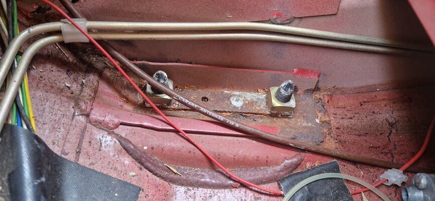

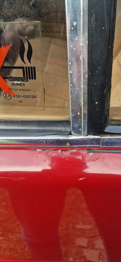

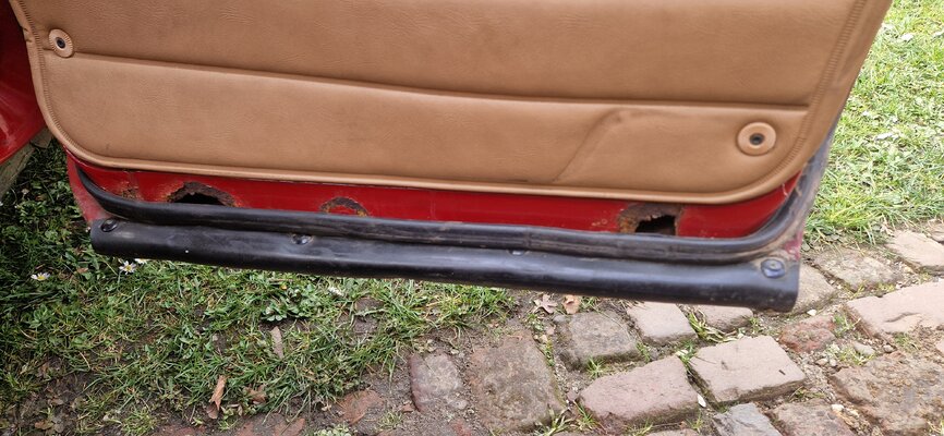

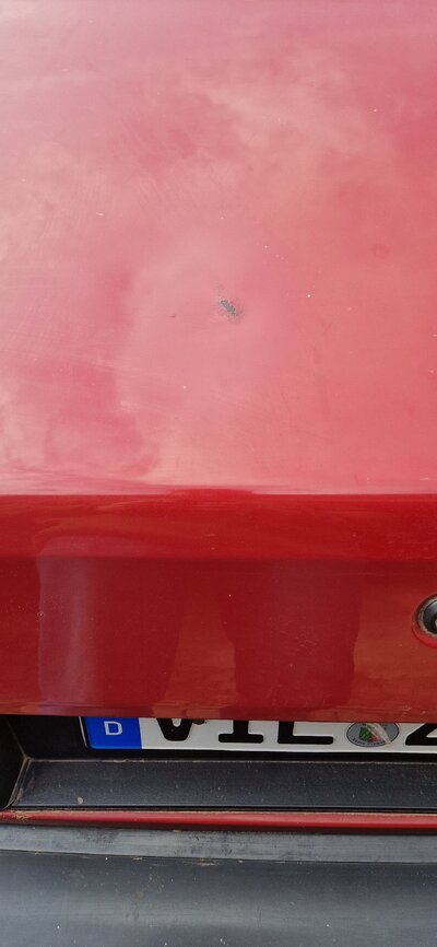

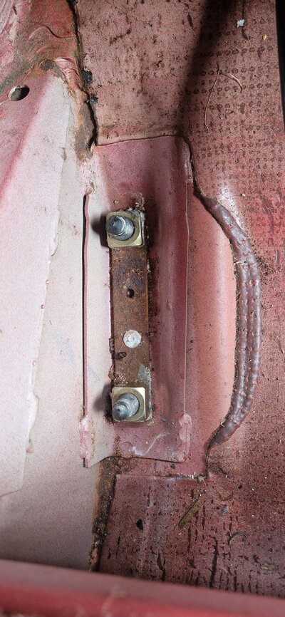

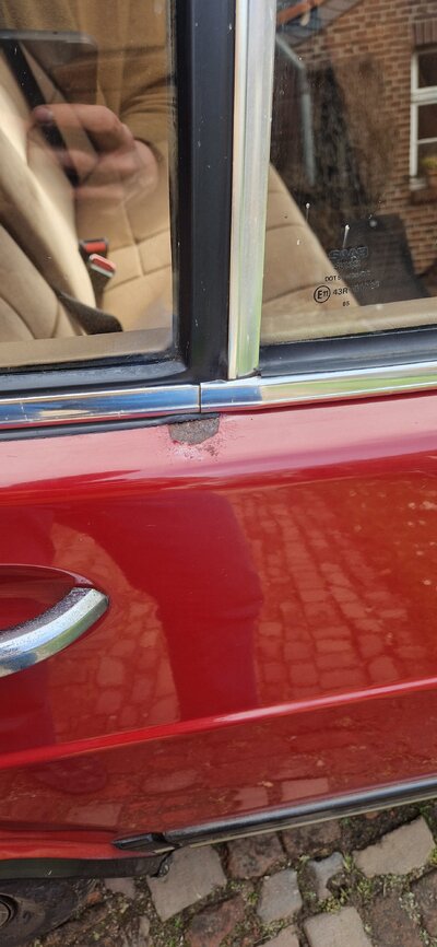

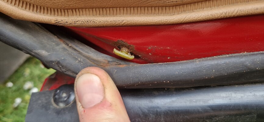

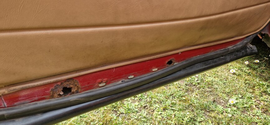

Anbei ein Paar Fotos, von den Karosserie-Problemstellen zum drüber nachdenken.
1000041325.jpg1000041326.jpg1000041324.jpg1000041322.jpg1000041319.jpg1000041318.jpg1000041317.jpg1000041315.jpg1000041314.jpg
