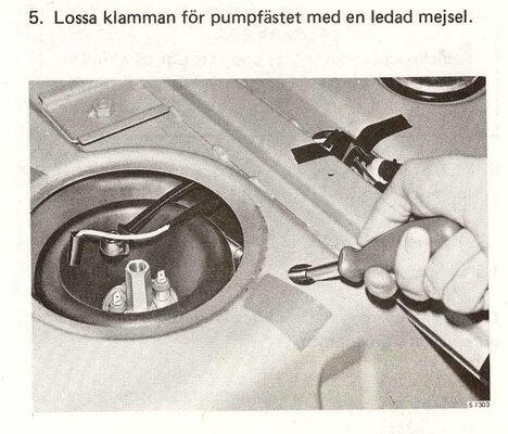

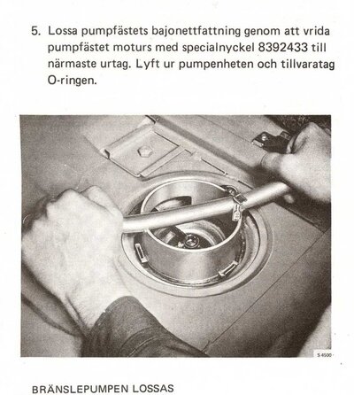

Vielleicht hilfts weiter:
Alten Blechtank mit Spezialwerkzeug, Plastiktank mit Schraubenzieher
Das hilft nicht, weil Mj. 90 schon die Walbro-Pumpe mit dem Zahnring hat. Am besten leiht man sich das Werkzeug bei FSH.
