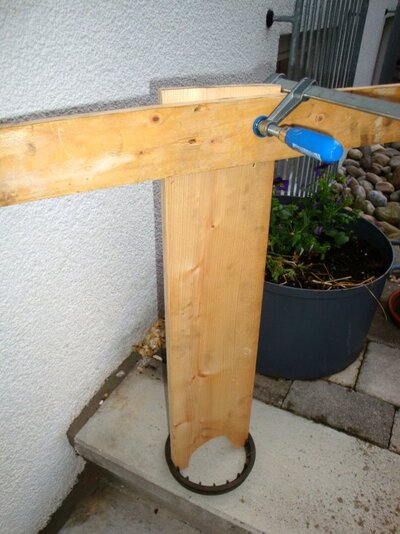

Habe mir auch ein "Spezialwerkzeug" selber gemacht. Ein ca 40 cm langes Holzstück, das von der Dicke genau zwischen zwei der Nippel passt. Innendurchmessser ausmessen und schon hat man das Wichtigste.
In der Mitte einen Ausschnitt so groß heraussägen, dass die Anschlüsse nicht beschädigt werden.
Oben kann mann dann Quer dazu einfach mit zwei kleinen Schraubzwingen einen Hebel aus einer Dachlatte oder Ähnlichem befestigen.
Vorteil dieser Konstruktion ist, dass die Kräfte zum Teil vom Holz abgefangen werden. Bei mir brach keiner der Innennippel ab.
Hat man eine Stichsäge, kann man das Holz schön der Innenseite des Rings anpassen. Mit diesem Werkzeug kann man später den Ring auch wieder mit Gefühl festziehen.
Nun viel Erfolg!!

Benzinpumpe
Hallo!
Hier noch einmal die vielleicht abenteuerliche, aber wirkungsvolle Konstruktion im Bild.
Grüße
Jove2

Hallo!
Grüße Jove2
