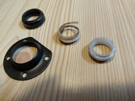

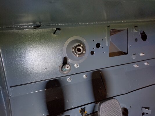

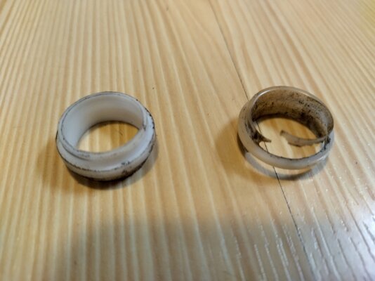

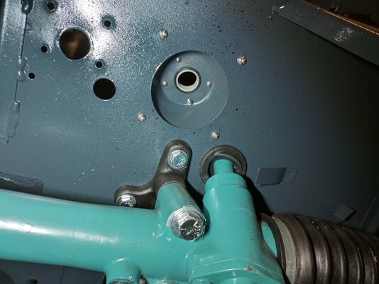

Gleitlagerbuchse für die Führung der Schaltstange unten an der Spritzwand. Das alte Gleitlager war maximal verbraucht. Neu gibt es nichts, also aus einem Stück POM-Hohlrohr eine neue gedreht. Passt.

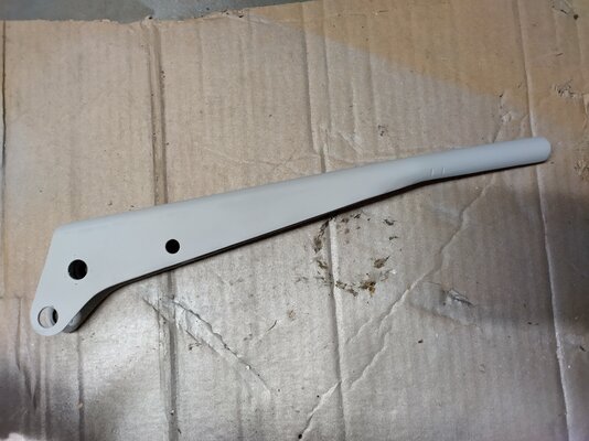

Gestern mehrere Stunden für den Handbremshebel gebraucht. Der war zum einen am unteren Ende, wo er seine Drehachse und das Zugstück für die Seile hat, etwas verbogen, uneben, verbeult. Keine Ahnung was man damit gemacht hat. Das habe ich zunächst so gut es ging gerichtet. Beim probeweisen Einbau hat sich dann wieder das schon bekannte Gewackel gezeigt. Ursache dafür ist, daß die Löcher im Blech, durch die der Steckbolzen für die Drehachse durch gesteckt wird, völlig ausgenudelt waren. Und da war wohl schonmal jemand dran mit einem kläglichen Versuch, da irgendwie ein Stück Draht einzulegen und fest zu punkten. Aber das war nix. Durchmesser Steckbolzen 14mm, Löcher oval im Bereich 14,5-15,5mm. Gleiches für die beiden Löcher für das Zugstück, welches ebenfalls 14mm Durchmesser hat.
Gut, also habe ich mir aus einem Stück Rohr mit 14mm innen / 20mm außen Ringe auf der Drehbank abgestochen und diese dann eingeschweißt. Da die dann natürlich genau in der Flucht gegenüber liegen müssen, war das etwas kniffelig und einen mußte ich dann nochmal entfernen weil schief geguggt und eingeschweißt...
Hat aber am Ende alles geklappt. Grundiert, lackiert. Morgen nochmal schleifen weil ich natürlich zwei Rotznasen im Lack fabriziert habe. Aber gut...
Dann habe ich die letzte Woche schon gezeigte untere Lagerbuchse fürs Schaltgestänge ins Chassis geschraubt.

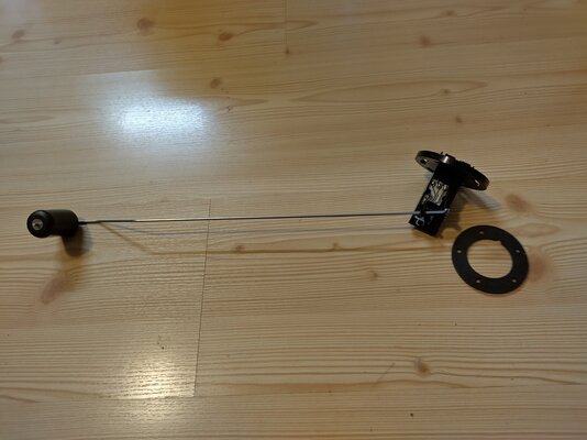

Last but not least ist die Woche der neue Tankgeber gekommen. Den habe ich schonmal passend abgelängt. Leider hatte ich keine passenden Karosserieschieben M4 liegen, sonst hätte ich den schon in den Tank einbauen können. Wird dann morgen nach einem Besuch im Baumarkt soweit sein.
Als nächstes habe ich mir jetzt mal den aufgearbeiteten Tank hervor geholt. Tankgeber eingebaut. Streifen mit Dämm-Material aufgeklebt so wie es ab Werk auch der Fall war. Und dann das Ding mal provisorisch an seine Arbeitsstätte verbracht um noch ein paar Dinge drum herum zu prüfen. Ich hatte überlegt, die elektrische Benzinpumpe dort hinter dem "Käselochblech" unterhalb vom Tank zu platzieren. Wird aber doch alles recht eng dort, wenn ich die Pumpe noch mit Silentblöcken befestigen möchte. Da muß ich mal noch ein bißchen Tetris spielen. Evtl. kommt die Pumpe dann doch vorne in den Motorraum wie ich es beim 96 schon mehrfach verbaut habe. :hmmmm:

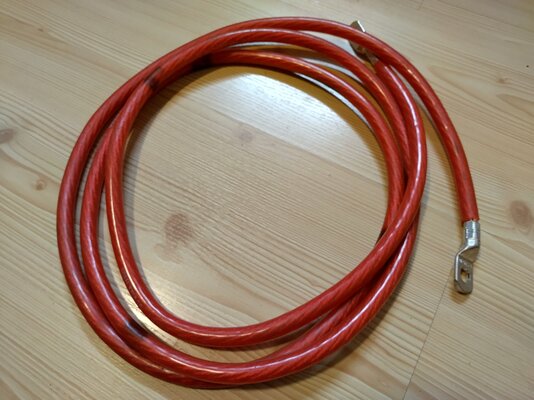

Außerdem noch das Batteriekabel abgelängt. Da will ich mir die Tage auf der Arbeit vom Elektriker die Ringösen drauf crimpen lassen. Und für den Batterie-Trennschalter habe ich ein passendes Loch gebohrt und schonmal zur Probe eingebaut. Passt.
Dienstag konnte ich mir das Batteriekabel crimpen lassen. Mit einer echt guten Profi-Zange. Da fange ich nicht an mit irgendwelchen billigen China-Zangen mit fragwürdigem Ergebnis herum zu pfuschen. 😄
Ja, das sieht auch wirklich gut aus. :top:
Ich frag mich aber immer, warum diese Stoßstellen zwischen Kabelschuh und Isolierung des Kabels offen bleiben. Das ist doch immer eine Eintrittsttelle für Feuchtigkeit, im schlimmeren Fall in Verbindung mit Salz, und damit Ausgangspunkt für Gammel.
Wirst du die Stelle noch mit einem Schrumpfschlauch "versiegeln"? Ich täte es.
Naja, anders kann man das nicht crimpen.
Ja, da kommt noch Schrumpfschlauch drüber bevor das Kabel final eingebaut wird. Ist ab Werk ja normalerweise auch immer so, eben aus den genannten Gründen.
Hm, ab Werk wirklich? Ich hab da so etliche Stellen, die offen sind, und die sicher noch nicht erneuert worden sind...
