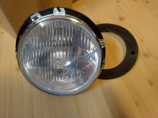

Danach bin ich noch über den Rhein in den Westerwald zu Limora und habe dort einen neuen Heckklappengriff, eine Scheibenwaschdüse und 2 Scheinwerfertöpfe mit allen Halterungen und Verstellern gekauft. Die hatten gerade eine Rabatt-Aktion und ich wollte mir das Zeug vorher erst mal ansehen. Haut alles hin.
Saab hat beim Sonett öfters mal ins Regal von englischen Autoherstellern gegriffen.

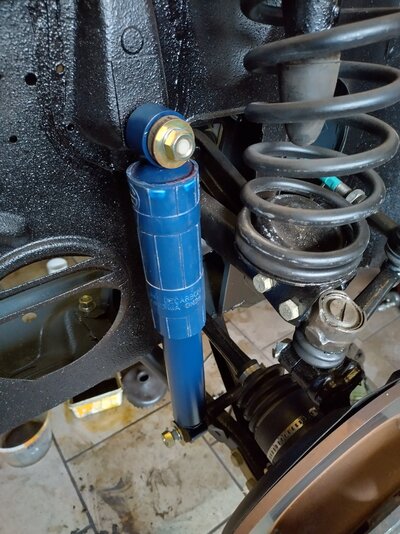

Die Stoßdämpfer vorne sind jetzt auch drin und mit passenden Muttern, großen Unterlegscheiben und Zahnringen zur Sicherung versehen.
