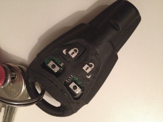

Schlüssel fast total "aufgelöst"!

:eek: KRAAAASS!!! Das Gummi sieht ja irgendwie aus wie drei Wochen in Nitroverdünnung gelagert... Da ist meine ja im reinsten Neuzustand, obwohl auch schon 3 1/2 Jahre alt. Viel Erfolg beim wieder flicken oder wechseln!
Also meine beiden Schlüssel sahen nach fast 4 Jahren noch aus wie neu. Was muss man machen, damit die so aussehen ?
Den Schlüssel habe ich vor einem Jahr schon so angegammelt vom Vorbesitzer erhalten, den Rest hat er bei mir bekommen (Hosentasche, Handcreme etc...)

Wenn nur die Schale abgerabbelt ist kann man sich das Anlernen doch sparen. Einfach irgendeinen Schlüssel besorgen und die Platine in das neue Gehäuse umbauen.
Ok, für die veranzte FB mag das stimmen, eine 2te (ordentliche) hätte ich aber gerne. Meine Ersatz-FB sieht zwar nicht ganz so schlimm aus.... aber sie wird so enden, da bin ich mir sicher.
Dennoch brauchst du nur das (oder zwei) Schlüssel-Gehäuse. Die Platine kann ganz einfach aus dem alten entfernt und in das neue Gehäuse eingesetzt werden (s. auch Beiträge 23 und 24 weiter oben). Anlernen musst du dann nix, die Platinen funktionieren ja schließlich noch.
Problematisch ist nur, dass man zurzeit nirgends Gehäuse oder komplette Schlüssel auftreiben kann! Mein FSH hat mich zum wiederholten Male vertröstet und gemeint, dass ich froh sein kann, wenn ich jemals einen neuen Schlüssel geliefert bekomme.
