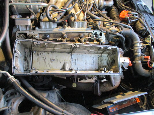

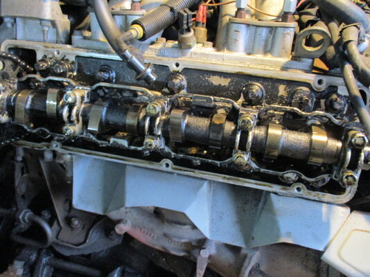

Ölschlamm beim 901...
Anhang anzeigen 119048 :redface:
Ich nehme an, das sieht bei anderen anders aus!?
Sieht aus wie meiner.
Könntest Du das auch so abreiben, und hast dan so kleine Krümmel wie Sand zwischen den Fingern?
Jedenfalls habe ich das etwas geputzt, und danach eine Motorspülung gemacht.
Insbesondere die Ölnebelkiste im Ventildeckel habe ich Stundenlang gespült.
Da kam was raus...
Ja, das lose habe ich vorsichtig mit einem Lappen (ohne Zusätze) abgewischt - das ging ganz gut ab. Deckel inkl. Öllabyrinth auch (mit Diesel) saubergemacht, wenn auch nicht stundenlang - so sieht's jetzt aus:
2016_1021_160003.JPG Von den festen Krusten mal abgesehen war das Zeug wirklich eher sumpfig-schlammig, nicht krümelig-hart.
Bei den Motorspülungen bin ich immer etwas skeptisch - ich denk ja immer, was fest sitzt, soll da auch bleiben, und ob man den feineren Ölkanälen was gutes tut, wenn man das gelöste Zeug von anderswo da zusätzlich durchjagt, ich weiß nicht. Kriegt halt die nächsten Ölwechsel kurzfristiger, und wenn die Ventile eingestellt werden, muss ich da eh nochmal ran. Damit solls das auch gewesen sein mit Ölschlamm-Thread an dieser Stelle. :rolleyes:
