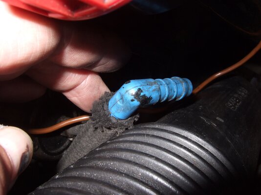

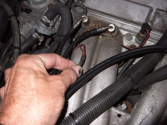

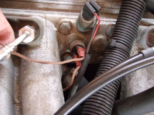

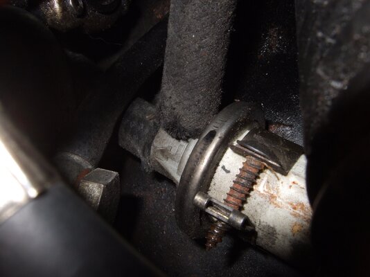

Mittelmäßig.Kann sich jemand aus dem Aufbau einen Reim machen?

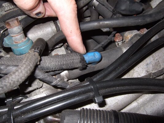

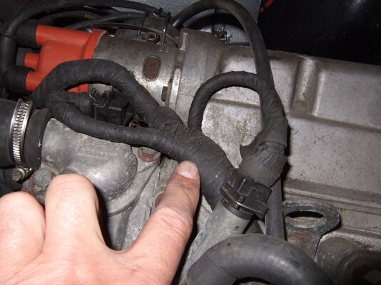

Such mal das Loch, wo der Schlauch drin steckte (evtl. der Gummischlauch zwischen LLK und Drosselklappe) - vielleicht einfach Falschluft. Wobei er dann noch viel schlechter laufen sollte...Aktuelle Probleme (falls das hiermit überhaupt zu tun hat): Leerlauf kalt und Beschleunigung etwas ungleichmäßig, und Benzinverbrauch viel zu hoch
Das Schlauchstück ist so kurz, dass die Möglichkeiten, wo es hinführen könnte, sehr eingegrenzt sind, und in der Gegend ist da nix, was in Frage käme. Möglicherweise "fehlt" ja auch schon ein anderes weiterfpührendes Schlauchstück...Such mal das Loch, wo der Schlauch drin steckte (evtl. der Gummischlauch zwischen LLK und Drosselklappe)
Ja, ich denke auch, dass er bei einem so großen Leck, wie es der rausgezogene blaue Stutzen verursachen würde, kaum halbwegs ordentlich laufen würde. Und das tut er ja im Prinzip schon.vielleicht einfach Falschluft. Wobei er dann noch viel schlechter laufen sollte...

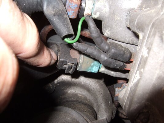

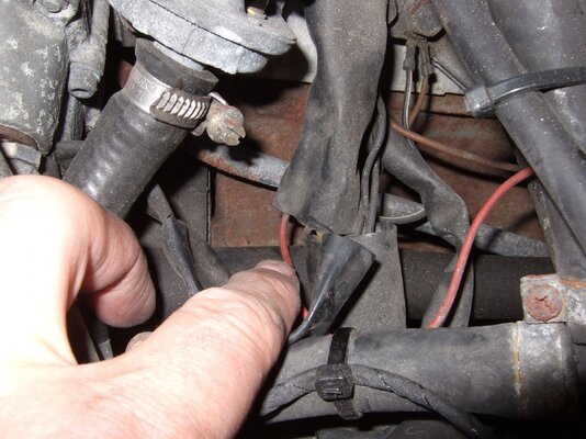

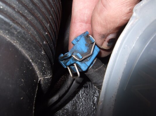

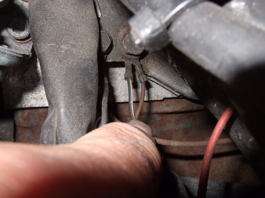

Dazu passt zwar, dass am Stecker bei warmem Motor 12 V anliegen, aber nicht, dass das Ventil bei abgezogenem Stecker zu zu sein scheint - ich habe (leider nur auf die Schnelle) mal versucht, in das offene Ende reinzupusten und dran zu saugen (Pumpe leider gerade nicht zur Hand) - es scheint auf Unterdruck dicht, auf pusten auch, aber nicht 100%. Das sehe ich mir bei Gelegenheit nochmal genauer an und werde auch mal bei kaltem Motor den Stecker messen.D.h. bei kaltem Motor ist das Ventil offen, sobald der Motor warm wird macht es zu.
Das ist doch die Funktion des Zusatzluftschiebers!? Den hat er ja außerdem. Zwei Einichtungen für den selben Zweck...??-> dann würde das Konstrukt bei kaltem Wetter + kaltem Motor den Leerlauf anheben.
Auch wenn ich (noch) nicht weiß, wo genau das zweite Kabel des Magnetventils hinführt, gebe ich dir da recht - irgendeine temperaturabhängige Funktion scheint dahinter zu stecken.Alles andere macht noch weniger Sinn, finde ich.
Oder das Teil wo es drinsteckte wurde zwischenzeitlich gegen eines ohne Loch getauscht.Danke für die Gedanken!
Doch, passt doch. Diese Ventile sind stromlos immer zu. So habe ich das ja gemeint - wenn der Thermoschalter zu ist (also kalt) fließt Strom und das Ventil öffnet - wenn der Thermoschalter aufmacht (also warm) ist das Ventil stromlos und zu.Dazu passt zwar, dass am Stecker bei warmem Motor 12 V anliegen, aber nicht, dass das Ventil bei abgezogenem Stecker zu zu sein scheint - ich habe (leider nur auf die Schnelle) mal versucht, in das offene Ende reinzupusten und dran zu saugen (Pumpe leider gerade nicht zur Hand) - es scheint auf Unterdruck dicht, auf pusten auch, aber nicht 100%. Das sehe ich mir bei Gelegenheit nochmal genauer an und werde auch mal bei kaltem Motor den Stecker messen.
Ja, eigentlich. Wenn aber was mit der K-Jet nicht stimmt, geht als erstes der Kaltlauf in den Keller. Da hilft auch der Zusatzluftschieber nicht mehr (wenn er denn überhaupt noch geht, besonders beim Turbo verklemmen die gerne mal). Und wenn man dann nicht weiß was es ist und/oder sich nicht drum kümmern mag, kommen die Bastellösungen...Das ist doch die Funktion des Zusatzluftschiebers!? Den hat er ja außerdem. Zwei Einichtungen für den selben Zweck...??
Serienmäßig gibt's das nicht, und ich habe noch nie so was gesehen - das dürfte eine einmalige Lösung sein, glaube nicht, dass Du da jemanden findest...Gibt es noch bei irgendjemandem dieses auffällige Winkelstück, dass da in den darunterliegenden Schlauch führt - vielleicht könnte man da ja abgucken...?
Ich habe auch schon einen 8V (Einspritzer!) mit selbstgebautem Choke-Zug gesehen - sollte ebenfalls den Leerlauf heben...
Ja, wer weiß...Oder das Teil wo es drinsteckte wurde zwischenzeitlich gegen eines ohne Loch getauscht.
Ah ja, dann passt es - hatte ich mit dem Öffner falsch verstanden.Doch, passt doch. Diese Ventile sind stromlos immer zu. So habe ich das ja gemeint...
Ja, darauf scheint es hinauszulaufen. Wenn da nicht die Lust wäre, nachzuvollziehen und zu verstehen, was sich da mal jemand bei gedacht haben könnte, würde ich es ja einfach rückbauen. Wahrscheinlich läuft es aber dann darauf auch hinaus...kommen die Bastellösungen...
