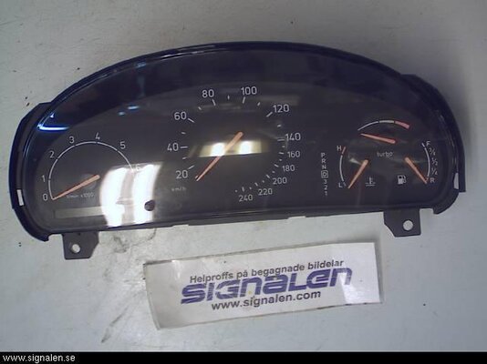

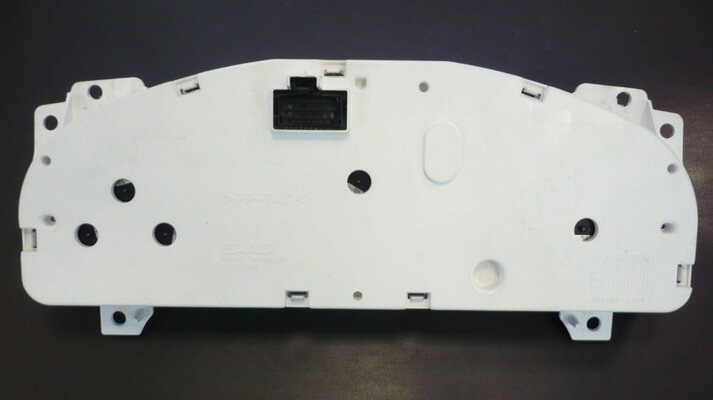

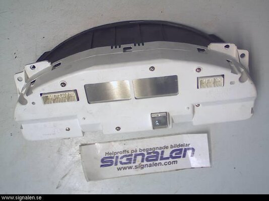

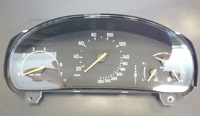

Hallo Ihr Fach- und Sachkundigen,
da hab ich nach langer Suche endlich ein neues Kombiinstrument Ladedruck-Kino für mein 2001er Cabrio gefunden. FPT-Automatik aus einem 2001er Aero. Und jetzt hat das garkeine Schrauben hinten, sondern nur Clipse und nur einen Stecker. siehe Bilder.
Bevor ich mir nur die ganze Arbeit mit dem ausbauen mache. Kann das denn so richtig sein, daß es passt?
Vielen Dank für Hilfe vorab. - Grüße Max
hier hat das Kombiinstrument aus 2001 auch Schrauben...
Was kann das dann sein??
Bezeichnung ist:
53 73 261
K-T-AT4
69295-130T
53 73 261 Main instrument
KM/H
Automatic
B235, B205R, B205L
Saab Model 9-3
Year 2001
