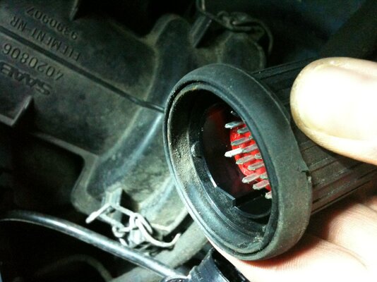

- Kontakte an den großen Rundsteckern und am APC-Ventil nochmals angesehen, und tatsächlich was gefunden:
Zwei Pins am Kotflügel-Ende waren leicht mit Korrosion belegt. Habe das minutiös mit einem Schraubendreher abgeschabt und leicht mit Kontakt-/Anti-Rost-Gedöns "benetzt".

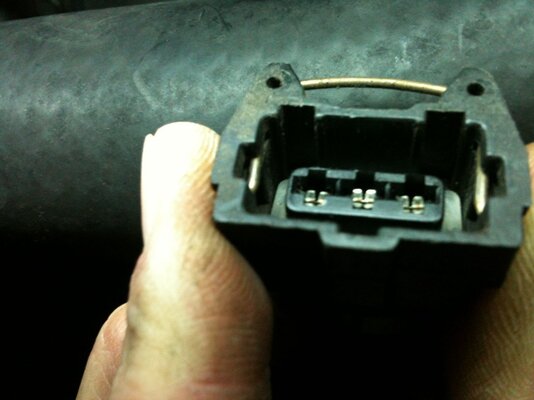

Dann am APC-Stecker gesehen, dass die Pins mini-minimal anders stehen, sitzen aber fest in der Fassung, sollte also unproblematisch sein:
Dann mit angeschlossenem APC erwartungsvoll gefahren - und der gleiche Kram wie zuvor. Turbo hat die ersten zwei Minuten nur GLD und bläst danach urplötzlich bis ins unendlich auf. GLD kommt gar nicht mehr.
