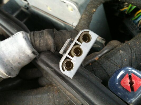

Zum letzten Fehler: Prüf bitte, ob die Brücke an dem dreipoligen Stecker des Kabelbaums am DI/APC-Steuergerät steckt, und wenn ja, auf welchen Pins.

Oh, das ist tatsächlich untergegangen - danke!! Kannst Du bitte noch etwas mehr ins Detail gehen? DI-APC Steuergerät ist für mich das (in meinem Fall rote) Steuergerät fahrerseitig im Aquarium. Da ist aber doch nur ein breiter Stecker drauf (?). Welchen dreipoligen Stecker meinst Du und welche Brücke (bzw. was ist eine Brücke und wie sieht sie aus?)

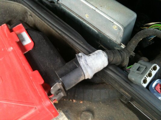

Wenn Du das Aquarium offen hast und den großen Stecker am Di/APC-Steuergerät abgenommen/gefunden hast, taste mit den Fingern in die entgegengesetzte Richtung. Du wirst ganz in der Nähe des Steckers eine kleine Abzweigung finden, aus der drei Leitungen herausgeführt sind und die die in einem dreipoligen Stecker münden. Diesen Stecker suchen wir.
Das müsste dann dieser hier sein.... nix von ner Brücke zu sehen.... (?)
EDIT: der dicke Ablaufschlauch in der Mitte des Aquariumdeckels: ist das richtig, dass der bloss "runterbaumelt" oder muss der unten irgendwo draufgesteckt werden?
Ich habe eben bei meinem nachgesehen. Da ist der Stecker genau so. Ohne Brücke. Daran liegts sicher nicht....denn meiner fährt tadellos...
Und ja, der Ablaufschlauch im Deckel baumelt einfach runter...
Ja, das sollte der Stecker sein. (Schwarz+Blau/rot+Grün/Weiß)
Und wenn wir über den angezeigten DI-Fehler reden, ist die Antwort von Turbo9000 nur bedingt richtig. Meiner, ebenfalls MY 92, hat eine Brücke.
Nach dem Fehlercode dürfte der Wagen allerdings auch nur im Grundladedruck laufen.
Ich versuche, das ganze näher zu erläutern:
Saab hat, um die Anzahl notwendiger Steuergeräte zu begrenzen, diesen Stecker herausgeführt. Drei Varianten für den Pin 1 sind möglich: Unbeschaltet, Masse, Batteriespannung.
Im MY 91 (und da gab es den 2,3T ja schon) gab allerdings nur eine Kombination gab, die dasselbe Steuergerät teilten. Und das war der B202L Kat mit und ohne TCS.
Über die jeweilige Verbindung bekommt das Steuergerät also mitgeteilt, wie es arbeiten soll.
Von dieser Voraussetzung ausgehend, besteht die Möglichkeit, dass nicht nur die LH-Steuergeräte für TCS-Fahrzeuge unterschiedlich sind (-910 für TCS und meistens -908 für nicht TCS) sondern auch die DI/APC-Geräte.
Was wiederum nicht heißt, dass sie prinzipiell nicht miteinander arbeiten würden.
@jensey: Da es unwahrscheinlich ist, dass die Brücke einfach so herausfällt, wird es schon richtig sein, dass die Brücke bei dir fehlt - vorausgesetzt, das originale APC oder ein 100% kompatibles ist verbaut.
Du könntest vor Deinem nächsten Besuch probehalber Dein altes APC-Steuergerät einbauen. Möglicherweise haben wir aber auch, wie schon vorher im Thread ebenfalls in Erwägung gezogen, ein Problem im Kabelbaum.
Zur Fehlerbeseitigung/genaueren Ortung müssten wir aber mindestens einen ISAT benutzen können.
Code 406 kann folgende Ergebnisse liefern: 8E000 = ungültige Kombination; 8E100 Stift 1 des Steuergerätes ist nicht angeschlossen; 8E200 Stift 1 des Steuergerätes ist mit Masse verbunden; 8E300 Stift 1 des Steuergerätes ist mit 12 V verbunden.
Das Ergebnis müsste bei Dir also 8E100 lauten.
