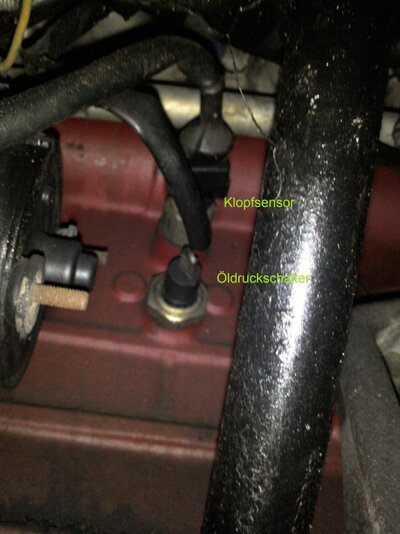

Klopfsensor prüfen - leichter gesagt als getan. Wo sitzt bei meinem Fahrzeug der Kopfsensor??? Bitte nicht mit "unter der Ansaugbrücke" oder "wie auf troll13's Skizze zu sehen" antworten. An der gesamten "Rückwand" meines Motorblocks gibt es keinen Klopfsensor! Auch keine Bohrung! An zwei ausgebauten Motorblöcken des gleichen Baujahrs (ja, auch 2,3 Vollturbos") ist ebenfalls NICHTS zu sehen,weder Bohrung, noch Sensor.
Wer weiss mehr??
Die DI hast Du ausgebaut? Unten im Schacht solltest Du etwas finden...
Sorry, aber damit kann ich nichts anfangen... so, wie ich die Skizze verstehe, sollte der Sensor entweder zwischen den Zündkerzen (???) sitzen oder (wie bereits akribisch abgesucht) unter der Ansaugbrücke....
@Speznas: was meinst Du mit "DI ausgebaut"? Die Zündkassette? Was soll ich denn unter der Zündkassette finden? Da sitzt doch kein Klopfsensor...?
"Alter Schwede"... gefunden. Sitzt ca. 20 cm exakt unterhalb des Temp-Fühlers. Danke.
Habe die ganze Zeit nach dem Klopfsensor gesucht, wie ich ihn vom Saab 900 her kenne und wie er auch auf Trolls Skizze dargestellt ist. Aber das Ding sieht ja fast so aus wie ein Temp-Fühler.
Das war mir auch neu. Tja, dann kannste ja einen abholen.....:biggrin:

Jetzt ist mir schon klar warum ihr beide (turbo9000 und Jensey) den Sensor gestern nicht gefunden habt. Die erste PDF-Datei ist in der Tat etwas irreführend...
Auch wenn es jetzt eigentlich schon zu spät ist, poste ich dennoch wie versprochen ein Foto vom Klofpsensor, um alle Unklarheiten zu beseitigen.
