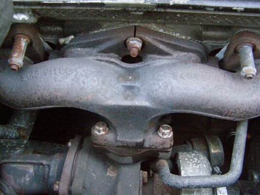

Beim Fahren gab es zwei Auffälligkeiten: Nach 200 PS oder sogar mehr fühlte sich das Auto für mich nicht an, aber mein persönlicher Eindruck ist natürlich keine Leistungsmessung. Unter Last ruckelt das Auto leicht, wobei es bei jedem Ruck leise "Pfffft" macht. Bei niedrigen Drehzahlen macht es "Pfffft---Pfffft---Pfffft", ab ca. 4000 macht es durchgängig Pfffffffffffffffft und es ruckt nicht mehr.
Ich habe das Auto trotzdem gekauft, zuletzt aus dem Bauch heraus und weil ich glaubte, dass da nur ein Schlauch pörös ist oder nochmal ein Marder zugeschlagen hat, das Auto stand ja die ganze Zeit draußen.

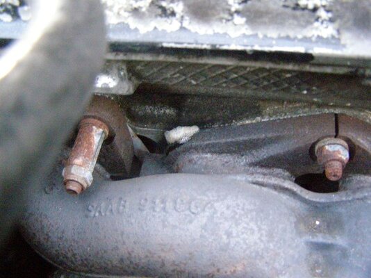

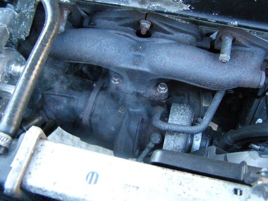

Am nächsten Morgen wollte ich Fotos von den Schläuchen machen um genau hier im Forum nachzufragen, welcher Schlauch wofür ist. Der Kühlwasserbehälter war wieder auf Minimum abgesunken. Ich habe Kühlflüssigkeit aufgefüllt und den Motor gestartet, damit diese sich verteilen kann. Dabei habe ich gesehen, dass Wasser aus dem Flansch vom Krümmer zum Zylinderkopf am 2. Zylinder austritt, ebenso am Flansch zwischen Krümmer und Turbolader (siehe Fotos). Bereits am Ende der Probefahrt in Biebertal habe ich die Nase über den Ausgleichsbehälter gehalten und auf Bläschen geachtet: Da war Nichts festzustellen. Nach ca. 2 Minuten ist das Wasser verdampft und kein weiterer Verlust mehr feststellbar.
Ich habe den Verkäufer angerufen und ihm meine Beobachtungen mitgeteilt. Ich habe ihm gesagt, dass ich damit so nicht einverstanden sei. Er erklärte sich bereit, dass Auto wieder zurückzunehmen. Ich fand es natürlich gut, dass das so unproblematisch ging. Also brachte ich ihn gestern wieder zurück.
Bei der Rückgabe sagte der Verkäufer, das Saab-Zentrum Krefeld habe auf Nachfrage nach dem von mir beschriebenen Effekt erklärt, das sei ein bei dem Auto typischen Phänomen, es handle sich um Kondenswasser, dass sich in den Spalten sammelt und dann verdampft, wenn der Abgastrakt warm wird. Es fände kein Kühlwasserverlust statt. Tatsächlich hat das Auto auf den 500 km Emsbüren-Aachen und Aachen-Biebertal kein Kühlwasser mehr verloren. Ich bin aber auch vorsichtiger gefahren als auf dem Hinweg nach Emsbüren.

Falsche Turbobefestigung am Krümmer. Dafür uralte Krümmerstehbolzen. Das nur in Anbetracht der durchgeführten Motorrevision. Tsts.
Auf den Bildern kann ich nichts Ungewöhnliches entdecken, ausser dass Alles sehr gebraucht aussieh.
In der Aufwärmphase wird oft etwas Kondenswasser an den Flanschen herausgedrückt.
Der Kühlwasserspiegel pegelt sich beim 9k zwischen MIN und MAX ein.
Das beschriebene Zischen hätte man natürlich untersuchen müssen.

Damit hat er auch recht.
Wenn der kalt ist, kommt da immer etwas Wasse rzum Vorschein....
