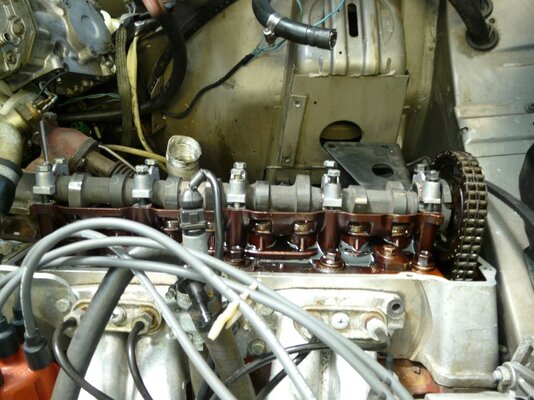

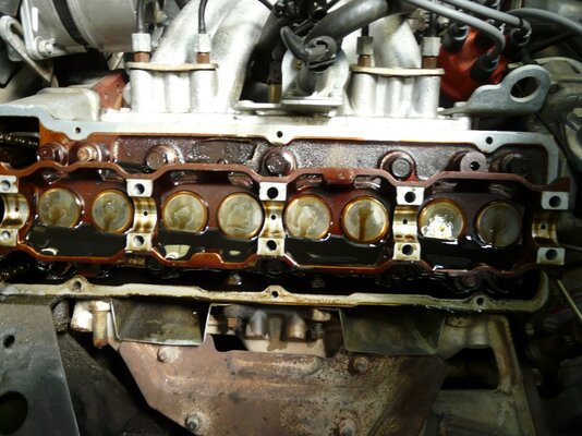

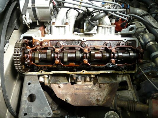

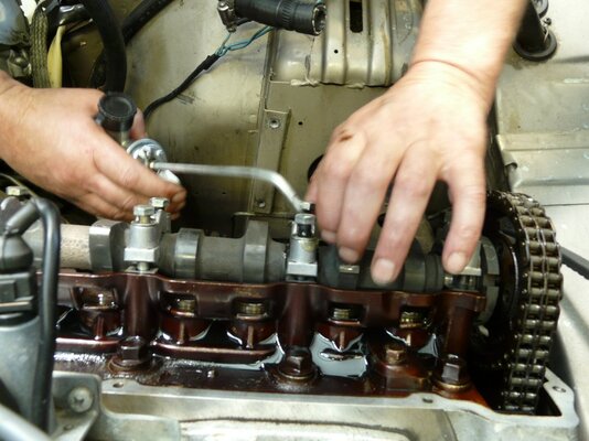

Da sich gerade die Gelegenheit ergibt, hier ein paar optische Eindrücke der Ventilspieleinstellung am Beispiel eines gängigen Modells:
zuerst störenden Trödel (Batterie samt Halter, klimakompressor samt Halter, Ventildeckel) entfernen und mit der Fühlerlehre Toleranzen checken

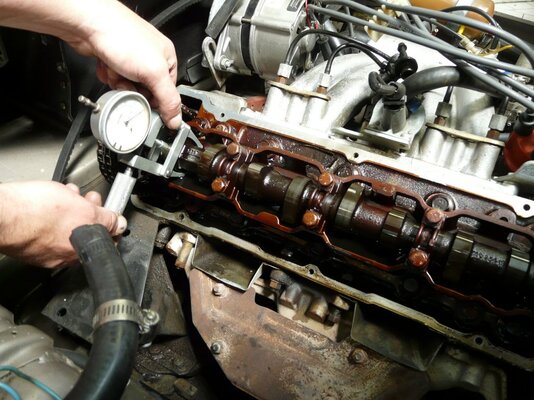

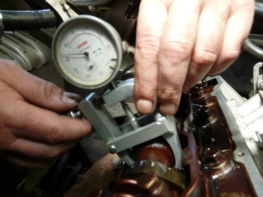

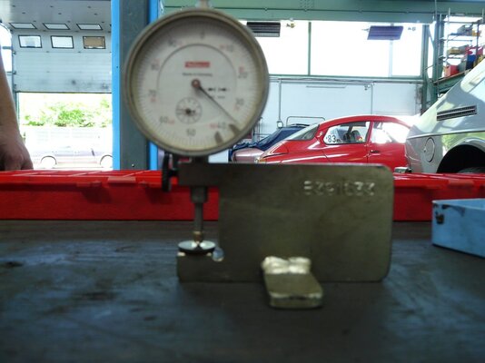

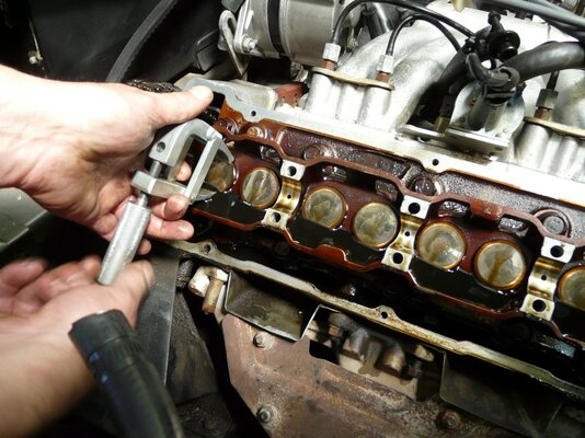

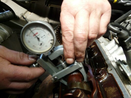

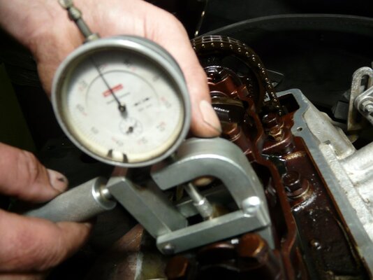

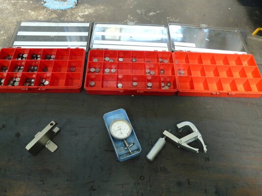

passt ,wie im Beispiel , die 20er Lehre beim Auslassventil nicht mehr durch, besteht Handlungsbedarf:
Werkzeug auspacken und genau messen....

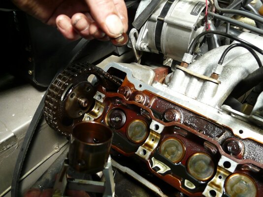

Weil ich grad die Plättchen sehe: was kost denn eigentlich so ein Austausch von Shims bei falschen Ventilspiel?
Nockenwelle ausbauen, Tassenstößel ziehen. Shim rauspulen

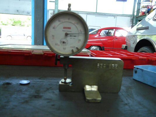

Shim messen und durch masslich passenden ersetzen
