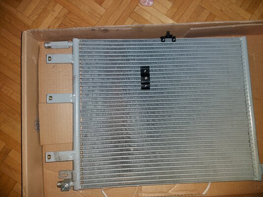

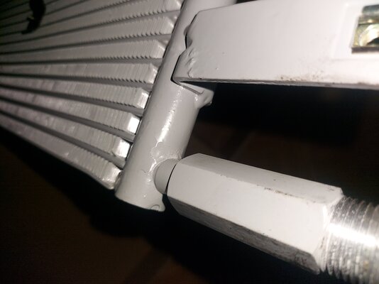

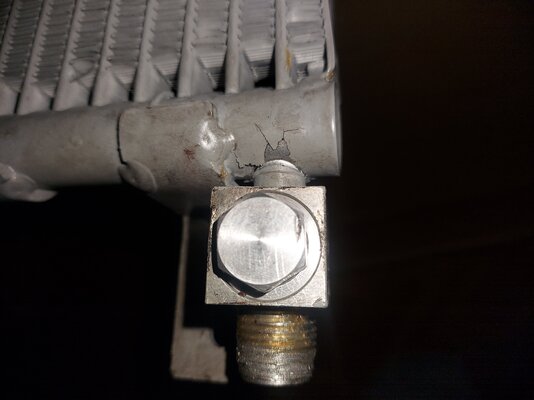

So was wurde mir über die Bucht als original Nissens verkauft. Im entsprechenden Karton, außen unbeschädigt, beide Anschlüsse verbogen. Beim vorsichtigen warmen Richten hat es dann eine Inkontinenz ergeben. Wird also getauscht.
Was mich interessiert, bevor ich an anderer Stelle neu kaufe: ist das ein Nissens, und sind Schiefstände bei dem Hersteller bekannt?
Wo bitte hast du den gekauft?
Sieht ehrlich gesagt für mich nicht wirklich neu aus. Überlackiert??? Man sieht ja sogar Rost...
