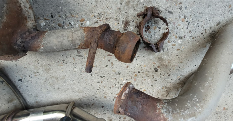

Nach der 2. Ersatz-Auspuff-Anlage (seit 1999) habe ich unserem 9000 vor 3 Jahren eine Edelstahlanlage ab Kat gegönnt.
Damit ist diese Baustelle dauerhaft geschlossen und ich habe mich geärgert diese Entscheidung nicht schon vor 10
Jahren getroffen zu haben ( wie bei den 900ern...):redface:
