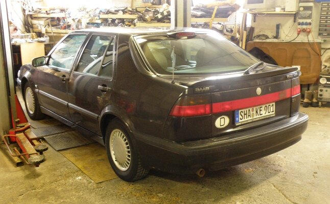

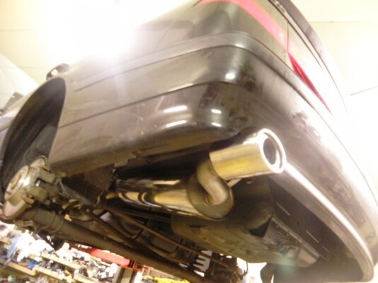

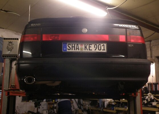

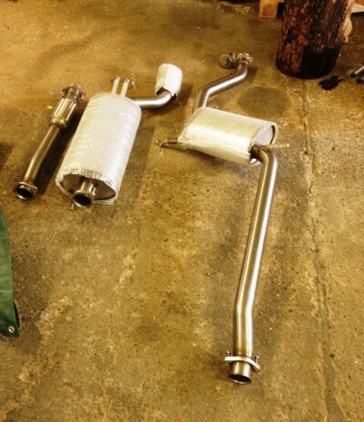

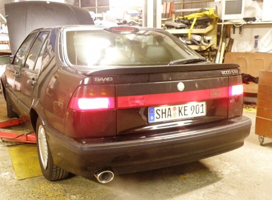

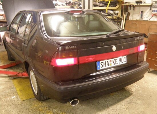

So nun ist er drunter!
Gestern hatte der saabcommander das Vergnügen sich an meinem Auto zu vergehen :biggrin:
Nachdem die alte Anlage ziemlich fertig war (selbst das Flexrohr) musste dringend für Ersatz gesorgt werden! (von abfallenden Teilen hab ich erst mal die Schnauze voll :cool:)
Es war zwar wirklich nicht günstig, aber ich bereue in keinster Weise, diesen Schritt gegangen zu sein. Und ich finde, es passt perfekt! Das schönste daran, sie ist noch leiser als eine (neue) Serienanlage. So einen leisen Auspuff hab ich beim 9000 noch nie gehört. Das gefällt mir sehr gut.
Auch die Montage war wirklich unkompliziert, extrem gute Passgenauigkeit.

Welche Marke ist es denn jetzt geworden?
ist eine Marke Eigenbau (wirklich gut hergestellt und verarbeitet!), eine Kleinserie von 10 oder 15 Stück, passend nur für die 9000er mit vorgezogenem Kat. Inkl. TÜV Gutachten. Komplett alles aus Edelstahl bis auf das Gewebe vom Flexrohr. Es gibt wohl nur noch 3 Stück ...

Der Preis ist ganz o.k. (obwohl mir die Optik des Endrohres nicht gefällt)
Mir gefällt die Optik des Endrohres schon einigermaßen gut, da sie ja dem ovalen Originalendrohr bis auf die "innere Optik" recht nahe kommt.
Im Gegensatz dazu gefällt mir die zweite Version mit dem runden Endrohr vom selben Anbieter überhaupt nicht. Geschmackssache halt.
