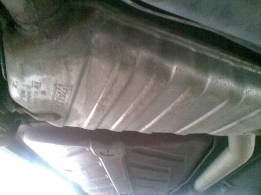

So, :rolleyes:
endlich hat der Rost an der serienmäßig dafür vorgesehenen Stelle sein Werk vollbracht :biggrin: (diesmal beim CD 2,3T)
die leisere Ferrita ist bestellt, Näheres nach dem Einbau :tongue:

Das würde ich nochmal schweißen :biggrin:
früher hätte ich das auch gemacht, da der Rest ja wirklich noch gut aussieht :rolleyes:
aber
erstens muss die Wirtschaft angekurbelt werden :redface:
zweitens will ich nicht mehr schweissen, wenn es nicht unbedingt sein muss :frown:
drittens hält die aus Edelstahl ja sowieso ewig, also warum warten :biggrin:
viertens bin ich neugierig, wie die klingt :cool:
Diese Abgasanlage ist perfekt. Gute Passform, tolle Optik, legal, Sound unauffällig. Die Montage macht Spass. Was will man mehr.
Kümmer Du Dich lieber mal um Deine Tankhaltebänder. (Noch) gute Passform, recht bescheidene Optik, Gammel schon auffällig, aber der Sound erst - der wird hammermäßig, wenn der Tank runterkommt. Die Montage wird Dir leider keine Spaß machen. Aber keine Sorge - Du bekommst mehr.
Sorry, *der* musste sein - denn ich bekomme immer die Krätze, wenn jemand eine *blitzeblanke* Edelstahlanlage vorstellt - und gleichzeitig der Rest der Karre munter vor sich hin fault...
Na, schon Schaum vor der Schnauze ? Josef lacht sich sicherlich ins Faeustchen.
gut, dass meine Tankhaltebänder noch SEHR gut erhalten sind .... :cool:
ich werde aber zum Beweis während der Auspuffmontiererei, (die mir allerdings keinen Spass machen wird, ich fahre lieber :redface:)
einige Fotos vom Edelstahlrohr samt Umfeld machen, damit zumindest da keine Fragen offen bleiben :biggrin:
