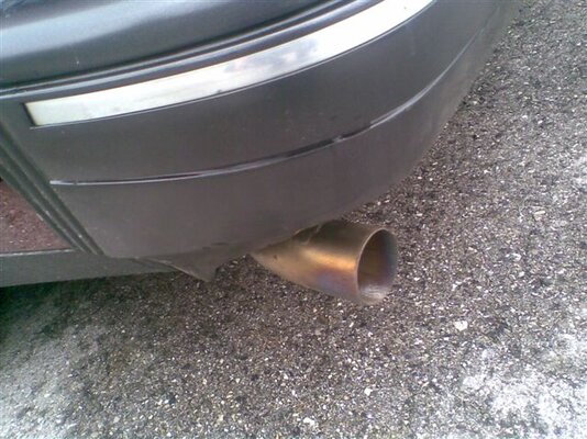

uppps :rolleyes: :eek: :tongue: :biggrin:
das kommt davon, wenn man an so heissen Tagen wie zuletzt herumfährt :redface:
attachment.php
Jau :biggrin: ich hab's mal geschafft, bei einer strammen Fahrt AC - Nordsee mit meinem verblichenen 9k CC, dass anschließend das Endrohr ausgefranst war ... (gaaanz doller No-Name-Endtopf war das ...). Ließ sich nur durch absägen wieder "schön" machen.
