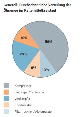

Dann hast du hoffentlich die Anschlüsse mit Stopfen verschlossen?!
Wenn die länger offenbleiben, zieht das hygroskopische Öl Unmengen Wasser in die Anlage, das dir später arge Probleme bereiten wird. Besonders, wenn beim Füllen, so wie üblicherweise voreingestellt, routinemäßig nur 20 Minuten mit einer einstufigen Pumpe evakuiert wird!
Und den Trockner UNBEDINGT erneuern!
