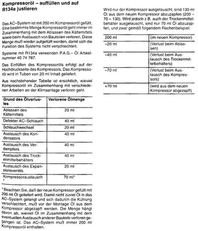

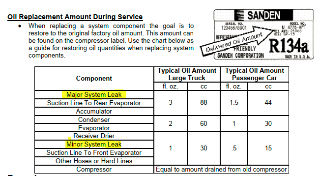

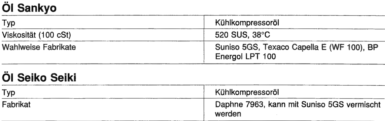

Was das Öl nachfüllen angeht, so hatte mir kürzlich die örtliche Werkstatt, die bei mir bei Bedarf den Klimaservice macht, folgendes geraten:
- bei Einbau neuer Kompressor: diesen umdrehen, Öl auffangen und messen, ob das was raus kommt dem entspricht was rein soll. Ggf. dann Delta der Befüllung ausgleichen.
- Nachfüllen von Kompressoröl per Klimagerät ist nicht in der vollen Menge möglich. Zumindest sein Gerät kan nur max. 50ml nachfüllen. Wenn mehr gebraucht wird, so muß man das bei offenem System einfüllen.
