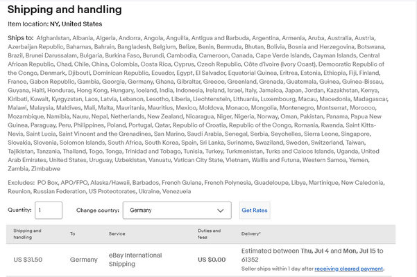

Das heisst Du hast aktuell bestellt?
Viele US-Anbieter dieser Schlauchpakete versenden nicht nach D.
Du hast die Hülse auch verbauen müssen? Und auch die Rohre etwas gebogen, da die Winkel zu spitz (beim unteren Rohr)?
Prima, dann berichte bitte über die aktuelle Qualität dieser Schläuche, sobald Du sie verbaut hast.Shipping
