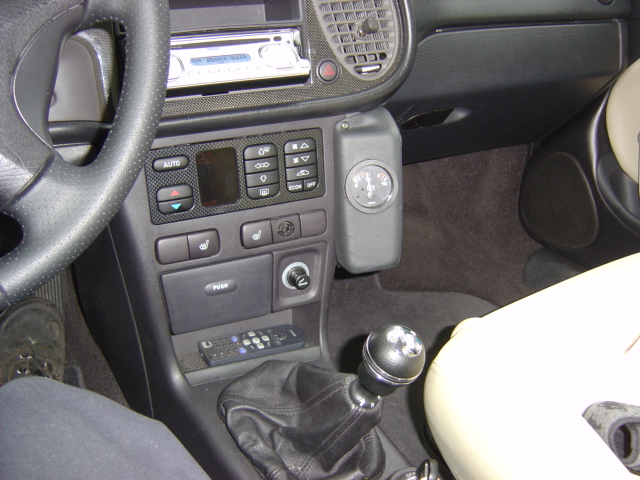

öl-themp könntest du wie stefan, anstelle des lichtschalters setzen
druckanzeige ??
Ja das hatte Ich bei Philip gesehen.
Der Lichtschalter bleibt da wo der ist.
Eine alternative währe übers Radio. Mal sehen.........
Aber Ich tendiere zur Zeit im Armaturenbrett.
Wo soll man es sonst einbauen.
An der A Säule will Ich es nicht.
Statt des Aschenbechers.

Wäre auch eine Möglichkeit,ich habe mir mal eine solche Platte angefertigt,um mein Navi daran zu befestigen,bin dann aber auf einen Brodithalter umgestiegen.Für eine Anzeige wie bei Dir wäre das aber eine gute Alternative,weil sie da nicht stört und Du ja auch nicht permanent auf diese Anzeige guckst,zur Not kann man diese Platte auch ein wenig abgewinkelt anfertigen denke ich,damit Du einen besseren Blickwinkel hast.

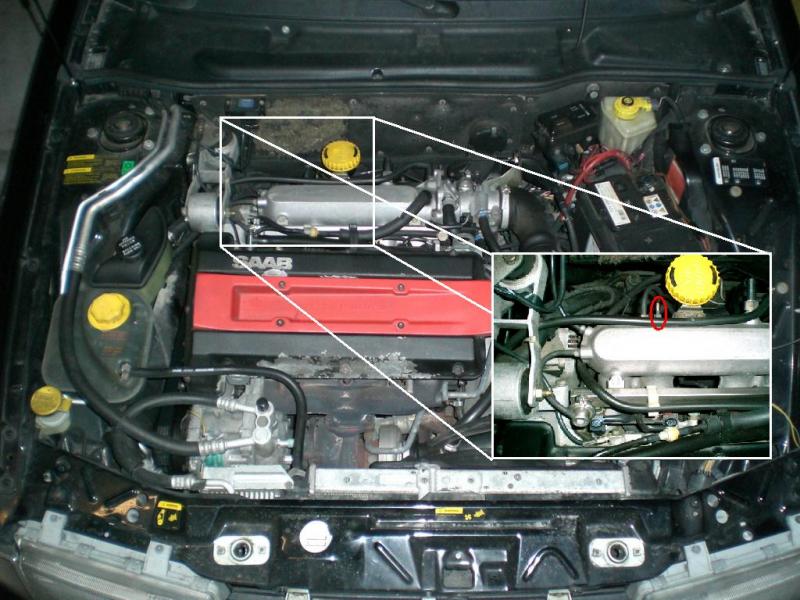

Kann mir einer sagen , wo Ich am besten den Schlauch für die Ladedruck Anzeige anschließen kann, damit Ich auch den Negativ Wert kriege.
Ich hab es mal am Schlauch unterhalb der Drosselklappe angeschlossen, da erhalte Ich keinen.

Hallo Konstantin,
kenn jetzt ja deinen Motor nicht genau - bei meinem ehem. LPT war oben an der Ansaugbrücke ein "Nubsi" mit einer Kappe belegt. Dort hat aero270 mein Manometer angeschlossen. Funktioniert prima. Zeigt mir, dass ich meistens im Saubbereich (-0.7 bis 0 bar) fahre.

Hallo Martin
Ich habe nichts an meiner Ansaugbrücke gesehen. Ich glaube da muss ein Loch her, wenn das so ist.

Mhh - also Loch glaube ich ja nicht. Wenn dann hoffentlich eher ein T-Stück oder so.... Ich geh gleich mal runter und mach nen Foto (auch wenn dein Motor natürlich etwas anders ausschaut).
So - hier mal ein Foto von mir. In dem roten Kreis ist mein Manometer angeschlossen. Normalerweise war da eine Kappe und die original Ladedruckanzeige wird via T-Stück von dem Schlauch links daneben gezogen...

Richtig. Alternativ eben mit dem o.g. T-Stück an einem anderen Schlauch an der Ansaugbrücke.
Ich werde mal schauen, wo bei meiner Ansaugbrücke ein Schlauch abgeht.

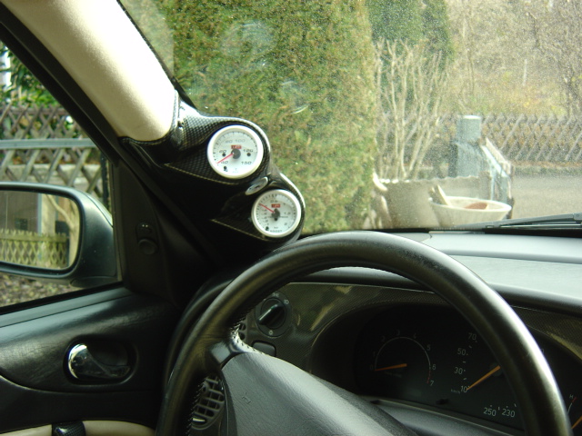

Finde die A-Säulen-Halterung gar nicht so schlecht. Man gewöhnt sich schnell ans etwas eingeschränkte Blickfeld...
Und noch ein Voltmeter in den Handy-Halter.
