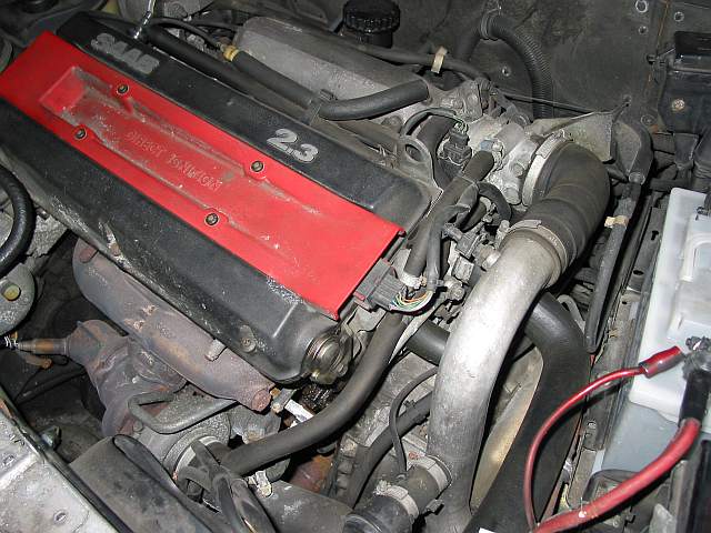

Meinst du mit dem oberen Kühlwasserschlauch den, der oben am Ausgleichsbehälter angeschlossen ist, also gleich neben dem Verschluss des Ausgleichsbehälters?

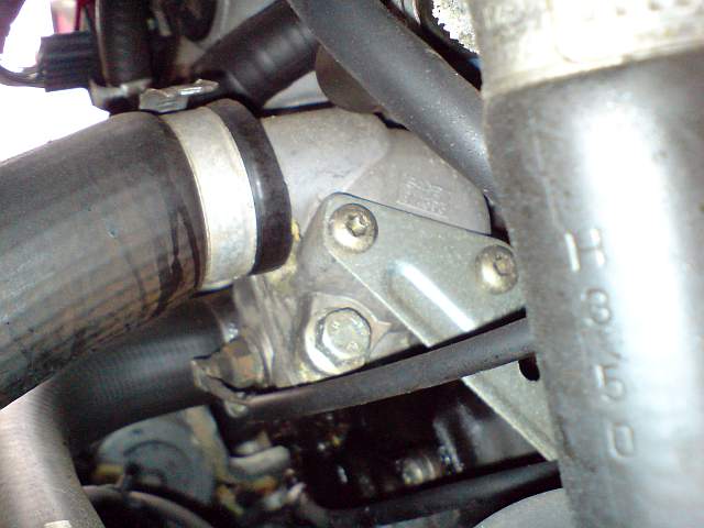

Habe mal ein Detailfoto gemacht. Falls das Thermostat getauscht werden muss, mache ich also etwas Platz und entferne den dicken Schlauch links auf dem Detailfoto, löse die beiden Torx und dann die 12 oder 13er Schrauben. (Hier nochmal ein Link, der Vollständigkeit halber: http://www.quasimotors.com/tstat1.htm#ovrvu)

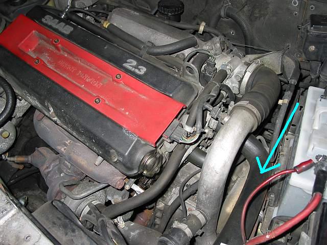

Spannend! Kann nicht mal jemand einzeichnen, bei welchem Schlauch man bei kaltem Motor testen soll, ob er lange kalt bleibt und dann schnell warm wird?
Habe mal ein Detailfoto gemacht. Falls das Thermostat getauscht werden muss, mache ich also etwas Platz und entferne den dicken Schlauch links auf dem Detailfoto, löse die beiden Torx und dann die 12 oder 13er Schrauben. So richtig?

Nein,
der vom Kühler zum Zylinderkopf (Thermostatgehäuse im anderen thread mit Pfeil markiert...)

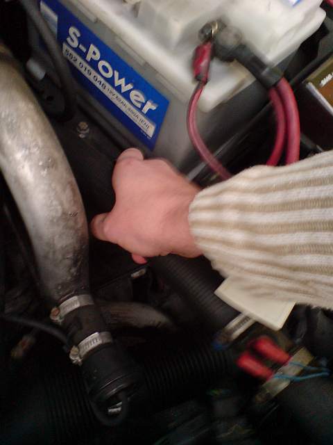

So, habe jetzt mal die Handprobe gemacht. Siehe Foto. Ich hatte das Gefühl das der dicke Schlauch bei Kaltstart, nach drei bis vier Minuten Leerlauf mollig warm war. Ebenso der Kühler. Wenn das der richtige Schlauch war und das funktionierende Thermostat erst bei 89 Grad aufmacht, hätte der Schlauch wohl wärmer sein müssen, oder?
Vorsichtiges Fazit: Thermostat scheint nach den gesammelten Aussagen und Tipps den Geist aufzugeben. :frown: Kann ich das noch irgendwie gegenckecken, bevor ich die Schraubenschlüssel auspacke?
