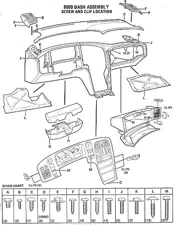

Armaturenabdeckung geht so ab:
1. Lautsprechergitter abbauen je zwei Schrauben
2. im Tacho geht eine Schraube nach oben mal reinfühlen (torx)
3. zwei torx Köpfe in den Lautsprecherbereichen
4. zwei torx an der Seite im Türbereich
5. Im Handschuhfach oben links
Jetzt Deckel vorn abheben und nach vorn ziehen. Jetzt kommst Du überall gut ran. Man kann jetzt auch ganz gut defekte glühbirnen am tacho wechseln.
Gruß Jens
Aha, danke Jens,
das hört sich gar nicht so schwierig an.
Mal schaun wie es in der Praxis aussieht...
Vielleicht hilft dir auch diese Explosionszeichnung weiter...

@BeachIM:
an welche email adresse kann ich dir das Bild mailen?
Ralf
Edit: vielleicht kann der Admin hier mal einspringen - die erste Meldung konnte ich noch verstehen (>100 Kb), aber die jetztige verstehe ich nicht:
60 KB als quota ist ja nicht gerade gewaltig... :lol: oder darf ich nach meinen Bildern vom Anni gar keine Bilder mehr posten... :( :?
Da bitte sehr.
