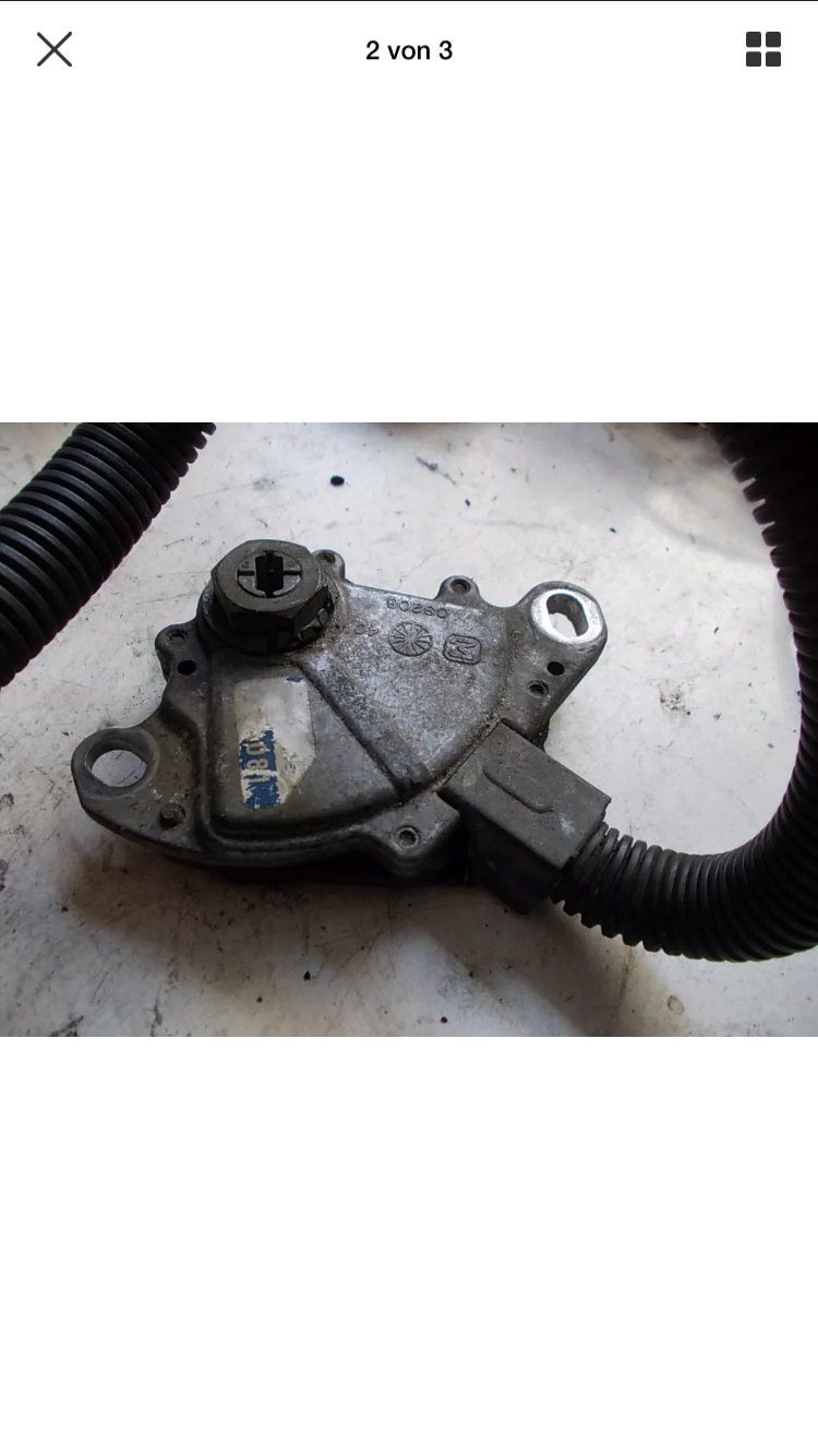

Ok so wie ich das sehe ist ein Loch in der oberen Platte des sls. Das ist nicht so vorgesehen denke ich
Wenn ich gleich wieder zuhause bin schicke ich euch mal ein Bild von dem loch.
Die Anleitung ist gut und ich hab sie auch verstanden. Ein Neuteil ist mir echt zu teuer. Hab auf eBay eins gesehen aber das sieht leicht anders aus

So sieht das Loch aus
Oh - das ist aber nicht so ein Loch, wie es im Beitrag gemeint ist!!
Da wird vermutlich nun einiges an Dreck im SLS sein ??! .....und daher die Probleme.
Vieleicht reicht es, wenn du mit Druckluft dort mal durch pustest ???
Falls kein Kompressor zur Hand - gibts auch in Sprühdosen - Computerbedarf oä
Na ich denke da wird Ersatz fällig. Halt mal nach was gebrauchtem schauen. Und mal schauen, ob da irgend ein Grund für so einen Schaden erkennbar ist. Normal ist sowas nicht.
PS: Es gab zwei Typen im 9-5 wobei die zweite die erste ersetzt: 4926937 => 5256060

Druckluft war nur so ein Gedanke, zum ersten Reinigen - bei dem Schaden ist Ersatz natürlich besser. Kommt ja sonst immer wieder Dreck und Feuchtigkeit rein.
Ich danke euch allen für die Super Hilfe.
Sls eingebaut und funzt wieder. Super Anleitungen und sehr schnell reagiert von euch.
Vielen vielen Dank
