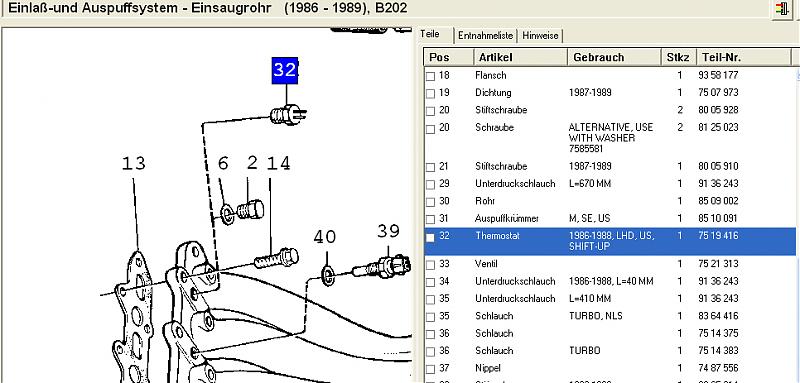

wer von euch kann mir sagen wozu dieses teil nr 32 dient ist mir jetzt das erste mal an einem 900ter wo ich den motor ausgebaut habe aufgefallen.
siehe bild
Du meinst das Teil mit den zwei Anschlüssen für die U-Schläuche?
Steht doch im EPC: "Shift-Up". Wenn es wirklich der Schalter ist, schaltet er das Relais für die nervige Shift-Up Lampe erst dann ein, wenn der Motor eine gewisse Betriebstemperatur erreicht hat.
Grüße Hardy
Hatten das nicht nur US oder Canada Modelle, diese shift up Leuchte?
Grüße Hardy
soweit war ich auch schon das ich im epc shift-up gelesen habe
konnte dennoch nichts damit anfangen weil ich gar nicht wußte das die 900ter sowas hatten habe das nur mal in einer betriebsanleitung vom 9000der gelesen
ne sind normale kabel die da dran sind keine u-schläuche

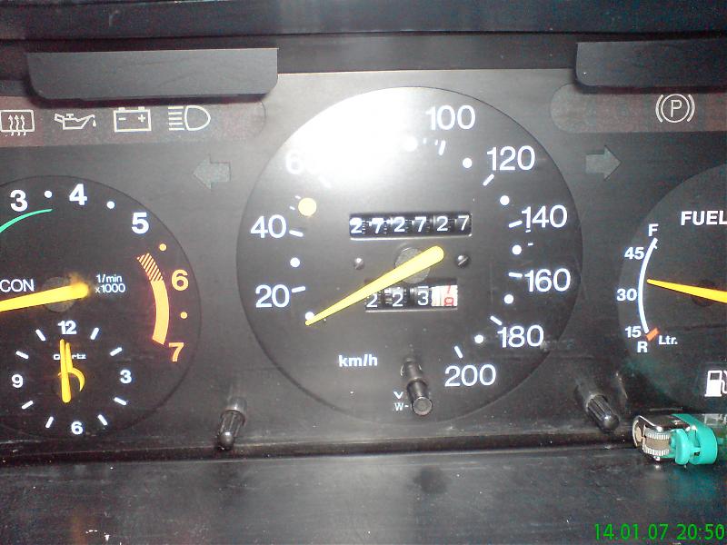

jetzt bin ich total ausm konzept!
mein 88'er 8v 2,0 o.turbo hat sowas also nicht! oder?
oder fehlt nur die lampe?
Mein Tacho ist der, der im anhang zu sehen ist!
Gruß, Jens
Du liesst die Posts der anderen schon durch, oder ?
Hast Du LH2.4 oder LH2.4.2 - Nein
Hast Du eine Ami-Version - Nein
also wirst Du nicht mit einer Birne allein auskommen, sondern Kabel, Unterdruckschalter usw. nachrüsten müssen.
Wieso... hat doch keiner ausgeschlossen für die 8V-Kisten?!
