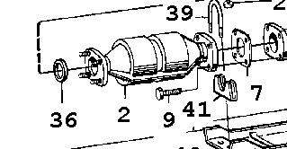

gehört er evtl zu diesen Autos: s. Anhang??
Startschwierigkeiten_Lucas_1_bearbeitet.thumb.JPG.16ad8756bd856fcc18ac613046cd2862.JPG
Danke für den Tip, aber es handelt sich um ein Baujahr 90. Im Fahrbetrieb verhält sich der Wagen bei vollem Schub normal, wäre das auch bei einem defekten Kraftstoffregler der Fall ?
