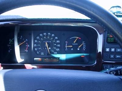

hatte letztens auch den effekt das bei stop-and-go in der stadt die kühlwassertemperatur hoch ging, so auf ca. 2/3 der skala (bei fahrbetrieb und kurzen ampelstops bleibt sie immer unter hälfte anzeige).
ist das schon ein hinweis das der lüfter nich anspringt?
oder andersrum gefragt:
bei einem intakten kühlsystem, wie hoch darf die temperaturanzeige maximal gehen, auch bei längerem stop-and-go?
naja ich werd mal bei gelegenheit den haynes checken, vielleicht ist da was zur störungssuche kühlerlüfter drin...

Hi Ingmar,
das verhält sich bei mir genauso.
Bei längerem Stop&Go geht die Temperatur bei meinem auf knapp 2/3. Dann springt der Lüfter an und kühlt bist etwas über 1/2 runter.

Ja, so wars beim 900 und bei meinem ersten 9000. Meine beiden (1996 und 1998) jetzt verhalten sich aber anders. Absolut stabil. Was anderes ist mir aber aufgefallen: bei beiden steht der Zeiger bei Betriebstemperatur nicht in der Mitte, sondern ungefähr auf kurz nach 8 Uhr. So war ich das nicht gewöhnt. Bei beiden wurde der Temperaturfühler getauscht, was aber nichts geändert hat. In beiden Fällen bestätigte mir der verkaufende Händler, dass eigentlich genau 9 Uhr die normale Lage des Zeigers bei Betriebstemperatur sei. Wo steht bei euch der Zeiger bei Betriebstemperatur? Ist der Messbereich bei mir nur verschoben? In dem Fall fängt mein "rot" ja auch früher an als auf der Skala angezeigt? Der Lüfter springt bei mir auch nicht erst bei 2/3 an (da stand mein Zeiger nämlich noch nie :lol: ), aber das sind wohl die 2 Stufen, die oben erwähnt wurden...
Ralf
Bei unsrem 97er bleibt die Temp auch stur bei "8 Uhr" egal ob Sommer/Winter, Autobahn/Stadt
Aber auch die 900/I mit neuen Kühlern verhalten sich recht ähnlich.
Ich denke mal, dass es so ok ist.
