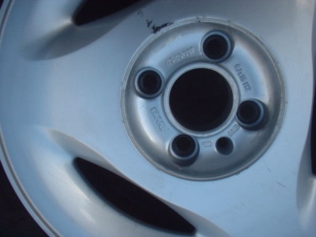

Wer kann mir sagen, welchen Lochkreis diese Felgen haben? Siehe Bild.
Wenn ich richtig lese steht drauf:
43 45 687
6x15 H2
ET 33
Passen Die auf den Saab 900 I SCHRÄGSCHNAUTZER 1992 ??
Danke schon jetzt!!!

lag vielleicht auch daran das es diese felge nie für den alten lochkreis gab :rolleyes:
PS: ansonsten YFGI (just f***in' google it) und du erreichst mit der teilenummer diese seite http://jpowell.tripod.com/saab-wheels/

in diesem Fall sind die Fakten:
6*15 Saabfelgen gabs nie mit altem Lochkreis -> passt
ET 33 -> Felge ist vom 9000er -> passt

Da möchte ich doch widersprechen. 6J15 mit altem Lochkreis war nur selten, hatte aber damals schon ET 33. Schaus Dir halt mal auf Ducmans Homepage an.

5-Loch??? Grübel grübel...
Lochkreis ist 4*108
schon klar es sind 5 Löcher zu sehen - ergo ist eines für die Radzentrierung !!!!
Dat is ne 9000erFelge ....
Jo, das war übrigens auch der Grund meiner Frage...

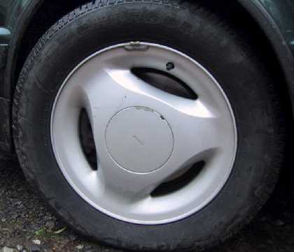

Ich habe mir letztes Jahr nämlich mal einen Saab 900 Vollturbo angeschaut und der hatte genau (rein optisch natürlich) diese Felgen, nur eben mit definitiv 114er LK. :-)

moin bernd,
ganz bestlimmt nicht!
der hatte aero 15" die mit viel fantasie ähnlich aussehen :rolleyes: :biggrin:
PS: anbei ein vergleich :smile:
ja OK is doch n gewisser Unterschied. :)
Aber sei ehrlich, wenn man sich mit der Materie noch nicht so lange auseinander gesetzt hat, kann man die schon mal aus der Erinnerung zu mindest vergleichen oder? :)
