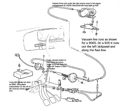

Bei 901ern von MY92-94 wurde das Steuergerät Nr. 4108643 verwendet. Dazu braucht man noch das ganze Drumherum entsprechend Bild. Wenn dus wirklich angehen willst, könnte ich mich zu ausführlicheren Hinweisen hinreisen lassen :rolleyes: !

Du kannst (zumindest m.K.n.) nehmen, welchen Tempomaten Du willst, WENN Du das Geraffel incl. Verkabelung und Bilnkerschalter komplett tauschst. Habe in meinem 91er AuCab z.B. das Geraffel aus einem 93er LE verbaut.
Ganz gemein ist, daß es ('89?) mal Tempomat/Blinkerschalter gabe, bei denen die Kontakte anders belegt waren bwz. Arbeits- & Ruhekontakte 'vertaucht' waren. Das ganze ist quasi nicht ohne richtig netten Aufwand umbaubar.
