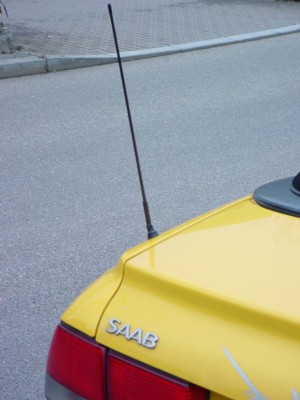

gibts Bilder von der Aktion oder vom Ergebnis?
Bei mir wurde es eine Bosch-Kurzstabantenne.

Meine 40cm-Bosch soll angeblich auch waschstrassen-tauglich sein
(ich mach sie trotzdem immer weg)

sie ist es. fahre sein monaten damit durch die anlagen.
