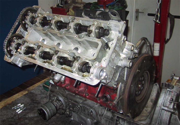

Das Nervigste war vor ca. fünf Jahren an meinem Schwarzen. Motoblocktausch wg. Pleuellagerschaden. Den Motorraum leeren. Kopf vom alten Block runter. Alten Block vom Getriebe runter. Komplett gestrippten Block von einem 9000er Turbo mit allen 900er spezifischen Kleinigkeiten bestückt und neu gedichtet. Kopf drauf, alles rein in den Maschinenraum. Alles angeschlossen. Ohne Benzinzufuhr ein wenig georgelt bis etwas Öl im Umlauf war. Motor gestartet und lief von Anfang an wie ein Traum (bis heute). Meine Eltern haben seinerzeit sogar die Urlaubsabfahrt um ein - zwei Stunden verschoben, da sie (glaub' ich) aufs Ergebnis neugieriger waren als ich. Der Motorblock ist das Beste was mir passieren konnte (hat damals incl. montiertem Zylinderkopf exakt einen Kasten Veltins gekostet). Einfach fantastisch.
bei dem ausgang - was ist daran nervig...??? ;)
