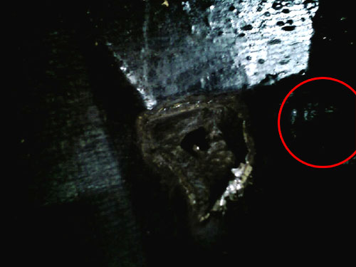

Das zweite Problem ist ein häßliches Loch im Boden unter dem Bremspedal. Auf dem Bild ist zur Orientierung der Ablaufstopfen im Boden rot umkreist, daneben sieht man das Loch. Hab ich heute bei der Aktion entdeckt und den losen Rost weggemacht. Was übrig bleibt, sieht man auf dem Bild. Von unten sah man nichts, weil das Loch direkt über dem Längsträger zum Vorderwagen liegt, d.h. wenn ich den Finger durchstecke lande ich im Längsträger (allerdings sehr weit am Anfang, direkt unter den Pedalen).
Weiss jemand, ob in dem Bereich zwei Bleche übereinander liegen, so sieht das nämlich aus?

Dein Bild kann ich zwar nicht sehen, aber ich denke mal, Du meinst das vordere der hier beifahrerseitig zu sehenden Löcher.
http://www.16s.de/Main/meine/Semmel/05052617.jpg
Herrjeh, hab vergessen das Bild hochzuladen. Hier isses (sieht aber nicht so schön aus).
Der Kreis markiert wie gesagt den Stopfen, damit man sich vorstellen kann wo es ist.
Über diese "Problemzone" wurde schon mehrfach geschrieben:
Die fertigungsbedingten und durch eingeklebte Bechdeckel verschlossene Öffnungen werden mit den Jahr(zehnt)en undicht und das Wasser sammelt sich unter den Dämmmatten.
Das Herausnehmen der Sitze, Teppiche und Dämmmatten gehört deshalb (für mich) zum Pflichtprogramm bei einem "neuen" 901.
