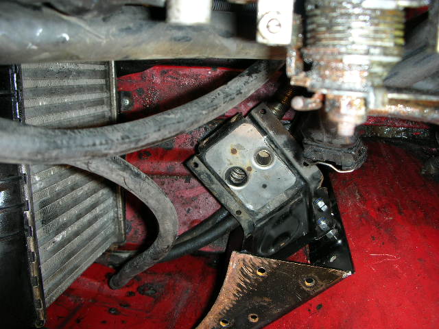

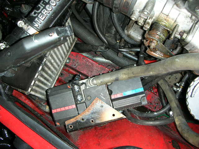

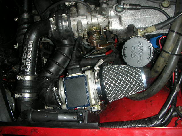

So, die Webasto Thermo Top T Standheizung von Knud Dobberke ist jetz DRIN. In meinem roten Winter-Saab-Rechtslenker mit dem nur mäßig schönen Motorraum - da kann die Brennkammer jetzt schön weiter herumsauen.
Habe mir die linke Motorraum-Seite ausgesucht, die rechte Seite fand ich einfach unschön.

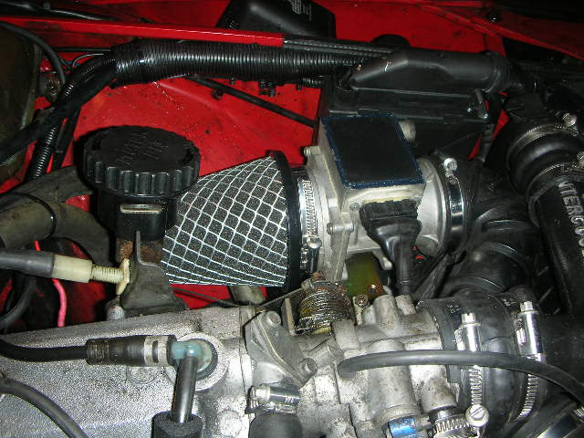

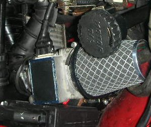

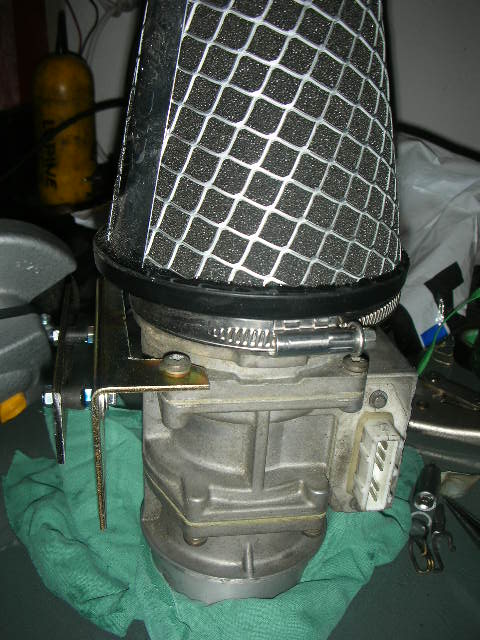

Allerdings mußte der Luftfilter links weg. Jetzt bekommt der Wagen nur noch warme Motorluft zu saugen .. was aber beim reinen Winterbetriebe nicht so schlimm sein sollte. Und auf Leistungssuche bin ich nach einem Getriebewechsel sowieso nicht mehr so recht ...
Habe mir die drei mit dem inneren Radhaus verschweißten Schrauben des Luftfilterkastens zu Nutze gemacht - und ein paar Bleche angefertigt.
Die Standheizung sitzt schön fest, die Schläuche zu Benzinrücklaufleitung, zum Innenraumwärmer und die Kabel zur Stromversorgung sind maximal kurz führbar gewesen - von links.
Der offene Luftfilter ist lt. TÜV-Mann eintragungsfähig, das war mich wichtig.

Sicher, das ist eine Möglichkeit, aber der Luftfilter im warmen Motorraum ,zudem direkt im Abluftbereich des LLKs, wäre für mich ein K.O.-Kriterium für diese Anordnung, auch im Winterbetrieb.
Vielleicht lässt sich ja eine Zuleitung zum Radhaus ziehen?
