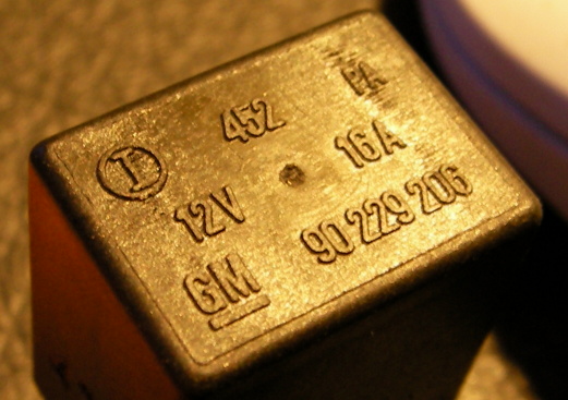

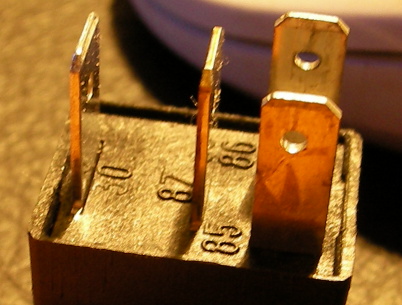

3) Dann ist mir noch ein Relais aufgefallen! Liegt auf "G1" gleich neben dem Relais für die Nebelscheinwerfer.
Bin auf dem Nachhauseweg beim Freundlichen vorbeigefahren - wenn nicht so teuer einfach mal auf Verdacht so ein Dingens mitnehmen. Das witzige ist, dass der Saabhändler dieses Relais in seinem Computer nicht finden konnte. Selbst meine Aussage, daß es in meinem Saab drinnensteckt konnte ihn nicht überzeugen. :confused:
Hatte leider keine Zeit weiter dort zu bleiben, da ich das Relais beim ersten Ausbauversuch bereits in den Motoraum fallen gelassen habe und es zu lange dauerte, bis ich es wieder gefunden hatte.
Jetzt konzentriert sich meine Analyse auf dieses mysteriöse Relais... :cool:
Zusatz: Die Bezeichnung des Relais lautet "HEADLAMP CLN"... im EPC konnte ich es auch noch nicht finden. Im EPC soll das ein Relais für die Hupe sein?? ...mysteriös!

Das Relai erhälst Du über all, Bosch Dienst z.Bspl. oder auf dem Schrott.
Zuvor prüfe es erstmal.-
öffner oder Schließer ?

Auch bei ANA konnten man mir nicht verraten, warum in meinem Deckel des Relaiskastens für die Sicherung G1 "HEADL CLN" steht. Dort müsste die Hupe sein, mmmh?! (die Hupe funktioniert aber trotz ausgebautem Relais!) Ein gesondertes Relais für die Wischer an den Scheinwerfern sollte es eigentlich nicht geben - wird alles über die SW der WSS gesteuert.
Dann kamen wir darauf, dass das Relais G2 "Nebelscheinwerfer" baugleich mit G1 ist - warum also nicht einfach mal umstecken und probieren.
Gesagt - getan... ... ... Nix!
1) Das vermeindlich "kaputte" Relais (G1) auf Nebelscheinwerfer (G2) gesteckt - NSW funktionieren einwandfrei.
2) Das Relais der NSW (G2) auf "G1" gesteckt - beide Wischer funktionieren trotzdem nicht!
Ich werd' noch blöde... :mad: ...und werd' wohl nochmal mit dem E-Prüfer ranmüssen! :vollkommenauf:
Euer ratloser Tobias
