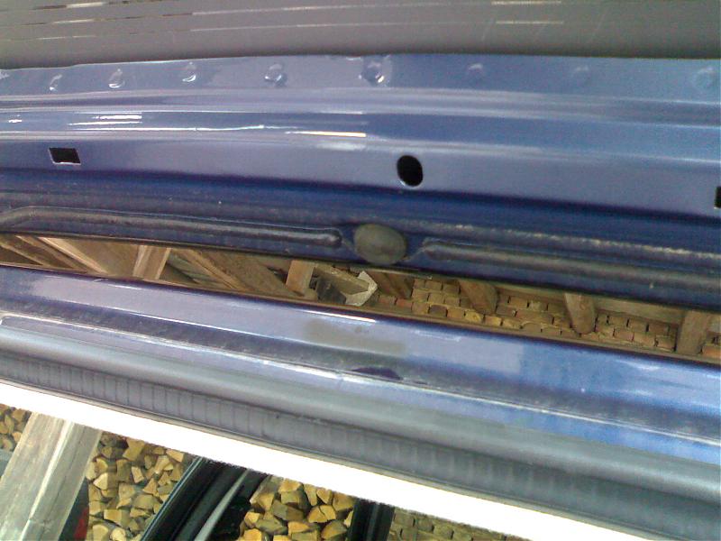

Im EPC finden sich vier Muttern, nicht aber die Schrauben. Die Heckklappe ist aber doppelwandig und bei der Heckklappe von meinem Wagen sind von unten keine Bohrungen zu sehen (Nur mittig für die Verkabelung bzw. für die Gummidurchführung, siehe den schwarzen Stopfen). Gibt es die bei den jüngeren 9000ern? Wird duch beide Wandungen gebohrt oder gibt es spezielle Schrauben?

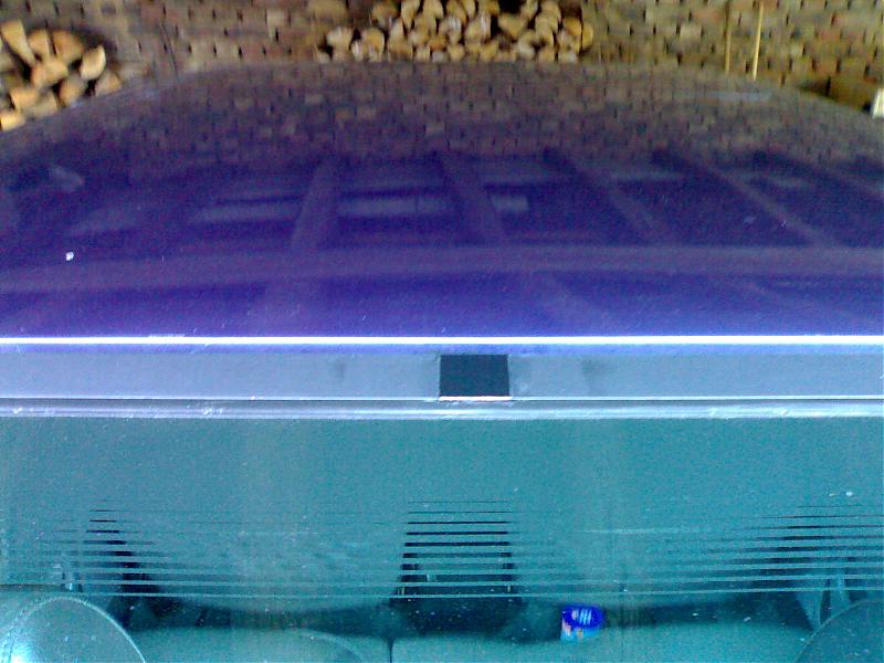

Anbei ein paar Bilder von meinem Wagen zum Verständnis, einmal von außen auf die Zierblende und einmal von innen ohne obere Verblendung an der Heckscheibe.

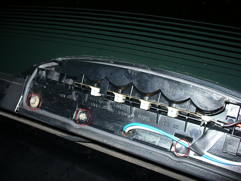

Ich kanns aber gern nochmal versuchen - exklusiv für Dich sogar mit Foto ;-)
Die Muttern, die Du da siehst und auch im EPC gefunden hast, sind schon da. Zumindest 2 davon. Die zugehörigen Stehbolzen sind auch schon da. Du musst also nichts mehr irgendwo durchführen oder gar bohren.
Mach wie besprochen vorsichtig die lange Leiste ab (wobei das ja auch egal ist, wenn Du die Leistenteile unbeschädigt vorliegen hast), schraub die Muttern auf dem Bild ab, setz die Leuchte drauf und schraub die Muttern wieder drauf.

Wenn Du die beiden Leisten links und rechts und die Wischerdüse in der Mitte entfernt hast, wirst Du feststellen, dass dort bereits vier Gewinde hervorschauen. Und die passen ganz hervorragend zu den vorhandenen Muttern. (Ich gehe davon aus, dass Du einen Heckwischer hast.)
