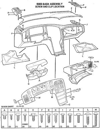

Ich schau mal, ob ich eine Skizze, oder so finde.

Es gibt nur 4 Schrauben. Jeweils eine hinter den kleinen "Leisten" zwischen den Schaltern (Sitzheizung/Temperaturinnenraumsensor und Nebelscheinwerfer/Reostat). Die Leisten sind einfach vorsichtig rauszuhebeln.
Die beiden anderen Schrauben werden sichtbar, wenn Du Radio und Einlegefächer rausgenommen hast.
Dann müssen, wie schon gesagt wurde, alle restlichen Schalter, Klimapanel, Bordcomputer und Fächer auch raus. Der obere Amaturendeckel (wo Lautsprecherabdeckungen und der Sonnenlichtsensor drin sitzt) muß auch abgenommen bzw zumindest gelöst und angehoben werden.
Dann kann das Amaturenbrett einfach abgenommen werden.
Die Lüftungsdüsen kommen mit raus und werden in ausgebautem Zustand vom Amaturenbrett entfernt.

Naja viel Arbeit ist relativ es ist teilweise sehr aufwendige Arbeit, man sollte schon mit Werkzeug und so bischen Erfahrung haben für Anfänger ist das keine leichte Arbeit.Jedenfalls muss der Deckel vom Amaturenbrett ab dazu muss man die A-Säulen Verkleidungen ab machen (vorsicht die weissen 3 Klippse brechen gerne) und dazu muss man wiederum die Türdichtungen im Bereich der ASÄulen abmachen.Man muss mit den Lüfterklappen bischen Geduld mitbringe da diese recht hackelig beim Wiedereinbau sein können,Die stecker der schalter sollte man Beschriften damit keine Verwechslungen auftretten .Eine gute Bestückung von Torx-Schlüsseln sollte man auch haben.Vor allem beim ein und ausbauen der Amaturenträger keinerlei Gewalt anwenden sonst machts ruck zuck knack und dann hast du 2 Teile.
Da viele verschieden Schrauben im Amaturenbrett vorhanden sind sollte man sich das beim ersten mal auch aufschreiben sonst kommt man durcheinander.Hier habe ich aber eine kleine Hilfe für dein Vorhaben.PS:Plan dir einiges an Zeit ein.

Um die Holzarmatur einzubauen müssen alles Schalter / Regler / Radio etc (Ablagefächer) ausgebaut werden und die Schalthebelblende.
Dann die Schrauben, die Solar beschrieben hat rausschrauben und man kann das Brett nach vorne (dabei etwas nach unten ziehen, wegen der Einhak-Nasen) wegziehen.
Einbau umgekehrt.
In 30 min. mit Kaffeetrinken zu machen!

Der muß ab, da die Kleine Schraube unten auch das Armaturenbrett mit befestigt....Deckel: Dum meinst den Rahmen...

Umbau ist ja relativ easy. Umbauzeit mit reinigen einiger Teile und schmieren der Schaltkulisse ca. 1 1/2 Stunden.
Ich war noch vom 900er geschädigt.
Mit etwas Vorsicht konnte ich das alte Brett herausnehmen und das neue einsetzen, ohne das Lenkrad und die obere Abdeckung zu demontieren.
